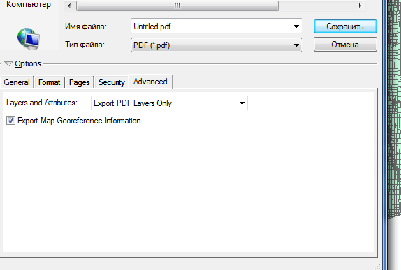

Re: Конвертация растра в geoPDF
Сообщение evgenich » 02 авг 2018, 11:34
Alexm-88, в проекте ArcMap на вкладке Файл выбираете Экспорт карты и далее выбираете формат PDF, на вкладке Advanced уже включена опция передачи геопривзяки.
