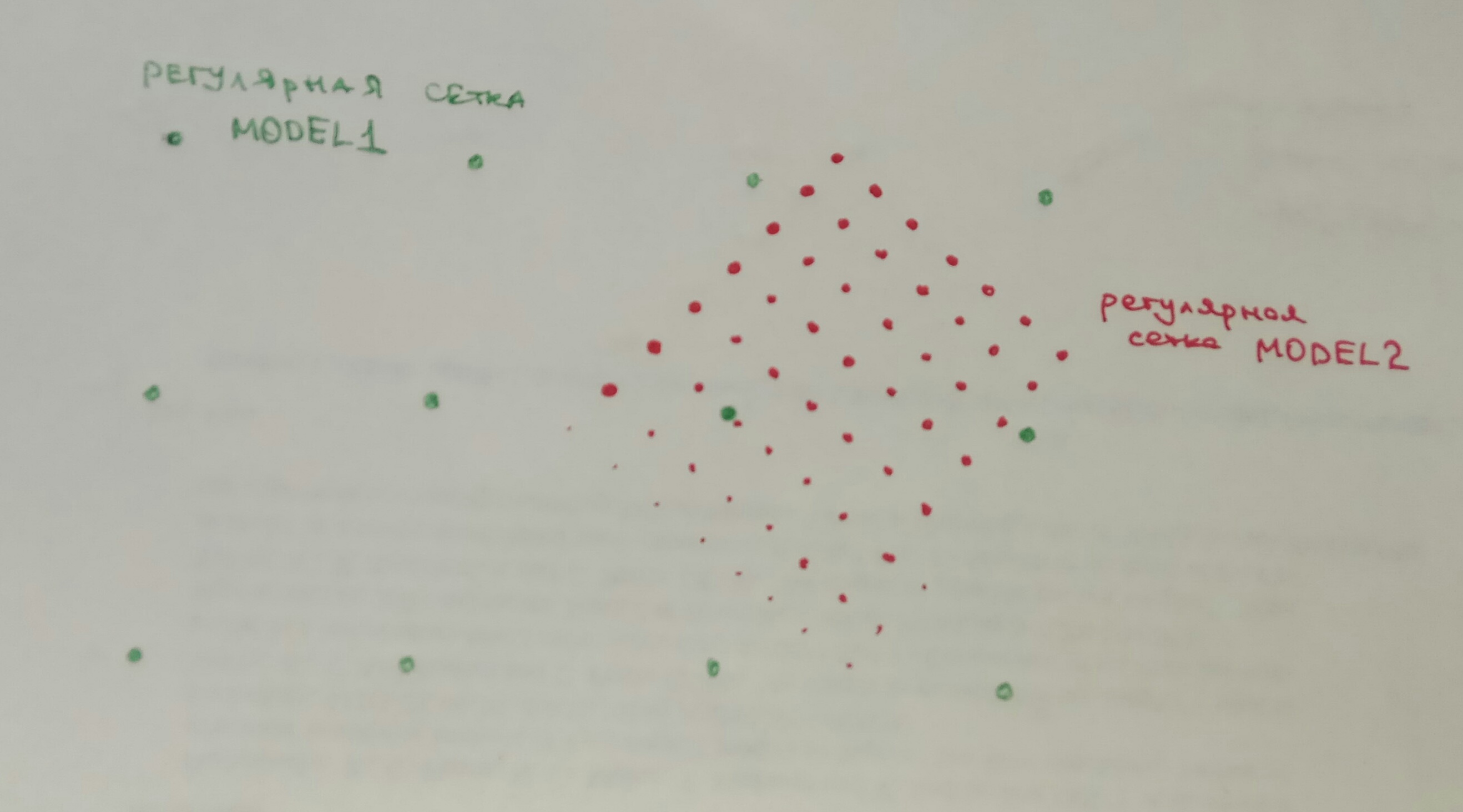

Задача состоит в следующем:
Даны результаты расчета двух моделей, каждая на поверхности Земли имеет регулярную сетку. Шаг сетки модели 2 меньше, чем у модели 1.
Требуется получить (проинтерполировать) значения модели 1 в узлы сетки модели 2. Конечно же с минимальными искажениями. Проекции у моделей тоже разные. Но даже если перепроецировать одну в другую, сетки будут лежать друг относительно друга как показано на рисунке.
Итак, значения в зеленых узлах нужно проинтерполировать в красные узлы. Существует ли способ лучше, чем перевод одной из сеток в вектор и использование инструментов интерполяции растра в векторные точки?

- IMG_20180711_110347.jpg (392.68 КБ) 10788 просмотров

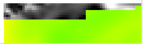

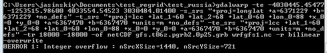

Вторая попытка сделать то же самое (будем называть это "алгоритм 1" - из растра в растр. Ошибки привожу в картинках.
Растр явно не записался, хотя привязка правильная, хоть и не совсем совпадают, как в первом тесте.
"алгоритм 2" - предложенный gamm будет опробован завтра, когда я пойму как записывать SET в cmd.
- это то что произошло с данными
- overflow1.PNG (20.27 КБ) 10587 просмотров
- это команда и ответ
- overflow.PNG (9.68 КБ) 10587 просмотров

А попробуйте добавить в команду параметры:
-wo SAMPLE_GRID=YES -wo SAMPLE_STEPS=1000

Re: Регриддинг, наджинг, интерполяция растра в растр.
Привело к аналогичному результату.
https://lists.osgeo.org/pipermail/gdal- ... 37659.html тут кажется об этом.
Видимо, нужно обрезать большой растр сначала. вот только как получить маску обрезки.
