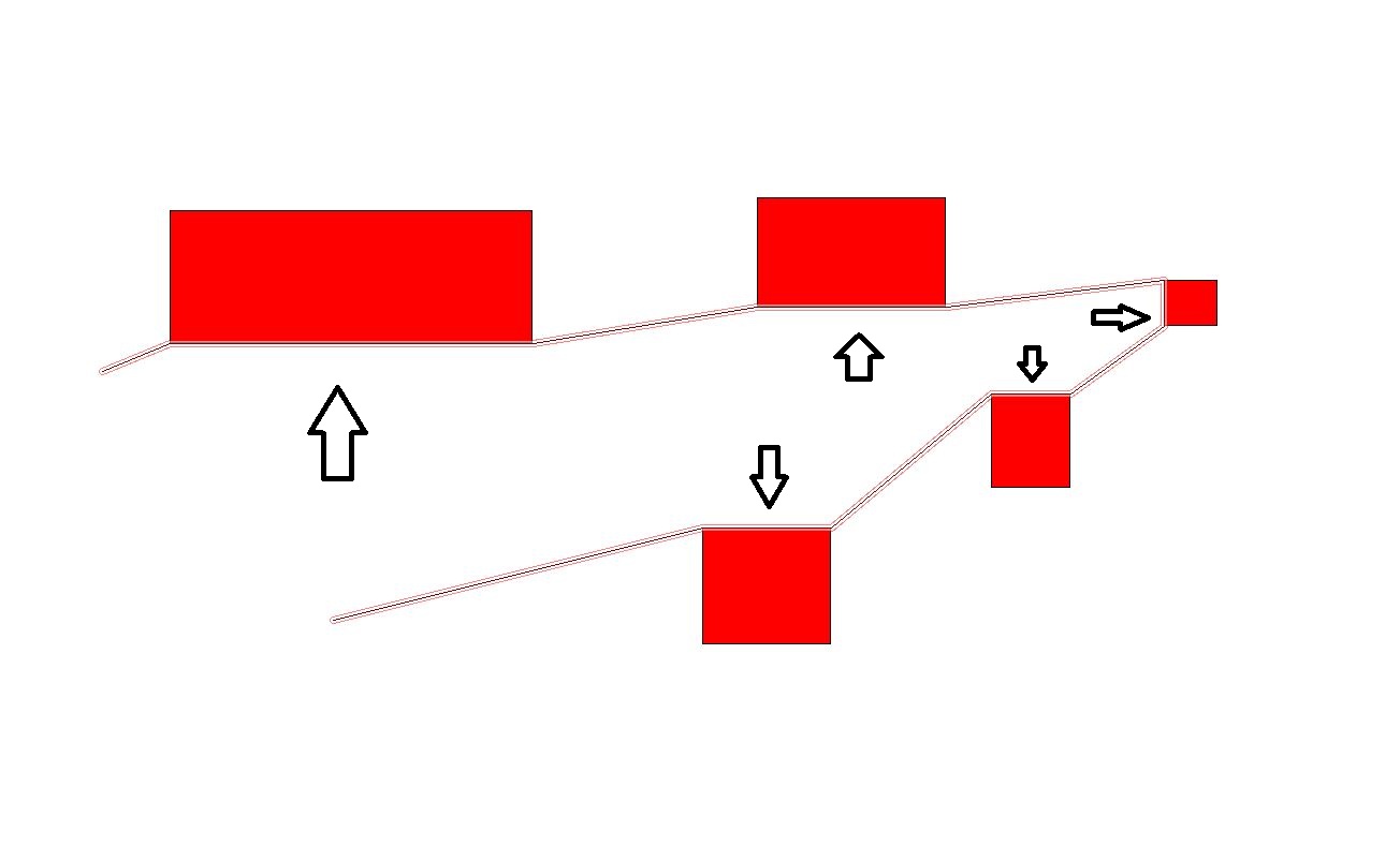

Доброго времени суток всем. Интересен такой вопрос - есть два слоя, на одном линейные объекты, на другом полигоны, можно ли как-то посчитать длину линий которые смежны с полигоном? Именно ту длину, которая является общей частью для слоев линий и полигонов.
Командой ObjectLen(obj, "m") пользовался, маленько не то, он считает длину всего линейного объекта.

нужно попробовать запрос из двух таблиц с конструкцией типа
objectlen(overlap(a,converttopline(b)),"m")
где а- линии, b- полигоны

Прикрепляю снимок, нужны расстояния линий на которые указывают стрелки, результат в виде таблицы:
линия №|полигон №| длина "общей части"

Select l.Num, p.Num, ObjectLen(Overlap(l.obj, p.obj),"m") "Длина" from p, l where p.Obj Intersects l.Obj
p - таблица полигоны
l - таблица линии
Num - поле с номером
