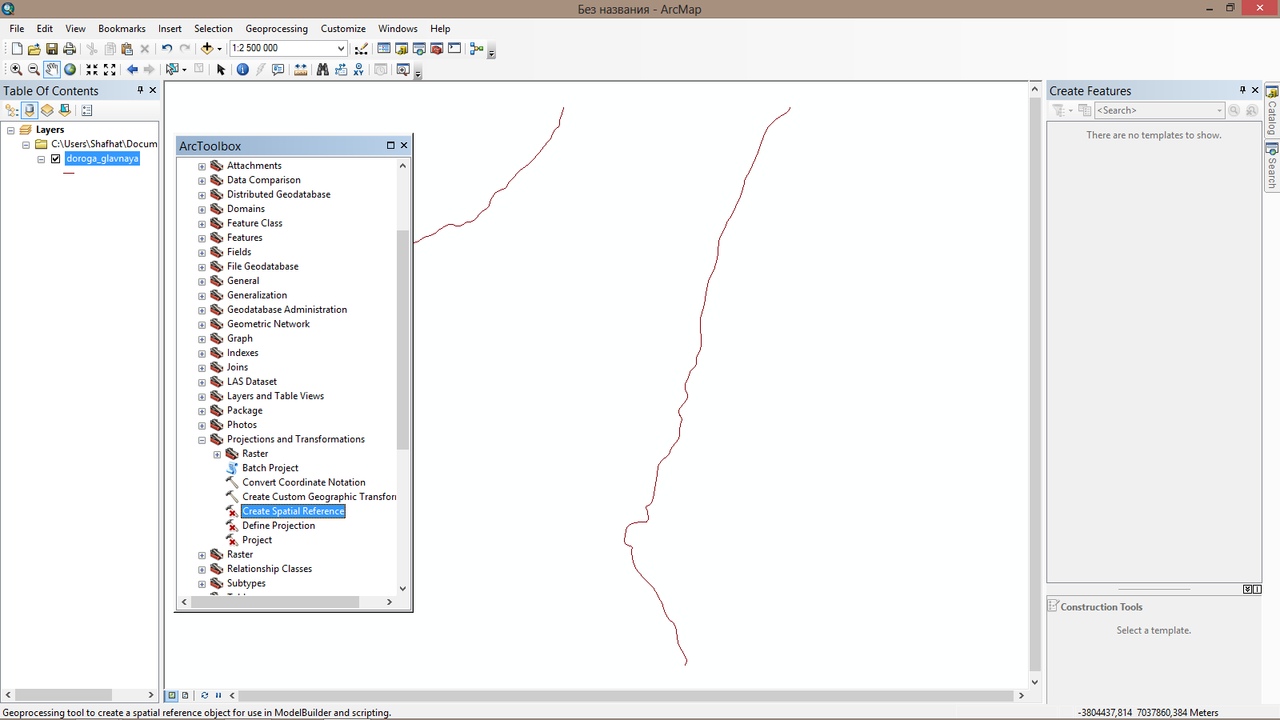

Здравствуйте, в arcgis я новичок, возможно чего-то пониманию, или недостаточно знаком с этой платформой что бы правильно прогуглить, что это за ошибка.
Подгрузил в arcgis 10.3 shape file, и хотел с помощью ToolBox поменять систему координат, но как только пытаюсь нажать на какой-нибудь из пунктов в ToolBox, появляет красный крестик перед разделом, в сам раздел не открывается. Прикрепил скрины как это выглядит.

нужен инструмент project:
http://pro.arcgis.com/ru/pro-app/tool-r ... roject.htm

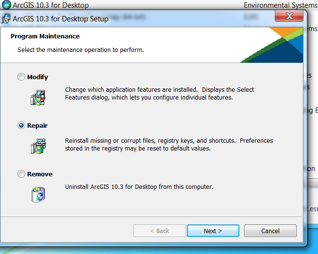

попробуйте "починить" arcmap в "программах и компонентах"
