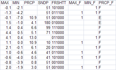

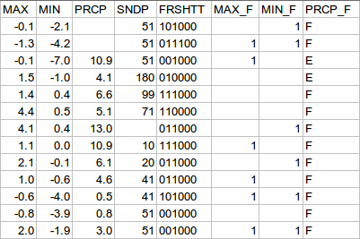

Помогите пожалуйста решить как лучше подготовить метеоданные NOAA GSOD (Global Summary of the Day) к использованию в ГИС (.shp)? А то вручную в Экселе плохая перспектива... они у меня в .txt с пробелом в роле разделителя колонок.
1. Данные в фаренгейтах и дюймах, нужно перевести в метрическую систему. А в колонке Осадков (PRCP) еще и отделить сами осадки от символа погодных условий.
2. В некоторых колонках есть значения "нет данных" ("9999.9", "999.9" и т.д., описано в записке GSOD_DESC.txt). Нужно переводить эти значения в пустую ячейку, а не в "0" по метрической шкале (только в таком случае данные с этой метеостанции не будут учитываться при интерполяции).
3. По WMOid привязать метеостанцию к координатам, но это я уже смогу сделать.
Пример данных для одной из метеостанций выкладываю.
Я находил еще некие Питоновские скрипты вроде как именно под эти задачи, но осилить их не могу (даже не знаю куда там вписывать пути хранения и формат данных).

Проблема в символе после числа. Пишем такdime1 писал(а):Вложенное условие попробовал, в формуле можно вписать =0 (но нельзя =0,00 как в данных), потому оно и не делает ячейки с отсутствием осадков пустымиХм
=ЕСЛИ(data1!T2=99.99,"",ЕСЛИ(ЛЕВСИМВ(data1!T2,ДЛСТР(data1!T2)-1)="0.00","",ЗНАЧЕН(ПСТР(data1!T2,1,ДЛСТР(data1!T2)-1))*25.4))Код: Выделить всё
=ЕСЛИ(data1!T2=99.99,"",ЕСЛИ(ЗНАЧЕН(ЛЕВСИМВ(data1!T2,ДЛСТР(data1!T2)-1))=0,"",ЗНАЧЕН(ПСТР(data1!T2,1,ДЛСТР(data1!T2)-1))*25.4))Причина очевидна: неверные настройки форматов языка и региональных стандартов в системе.dime1 писал(а):тот Курск у меня так открывается.
Исправьте разделитель целой и дробной части чисел с запятой на точку.
Тот же фрагмент в Excel 2007 под Windows-XP: в Excel 2010 под Windows 7: в LibreOffice 4.2 под Xubuntu:
