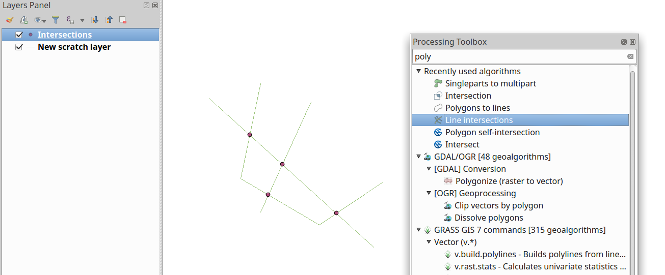

Re: Пересечение объектов слоя с объектами этого же слоя
select tbl1.g.STIntersection(tbl2.g) from tbl as tbl1 CROSS JOIN tbl as tbl2-
- Сообщения: 5173
- Репутация: 792
- Ваше звание: званий не имею
Простой вариант в QGIS: Processing --> Line intersection (для линий). Пересекаем слой сам с собой. Полигоны нужно предварительно перегнать в линии (Polygons to lines). Обязательно нужно иметь в таблице атрибутов поле с ID.
Спасибо большое. Вопрос решён. Действительно оба модуля проверки топологии заработали.
