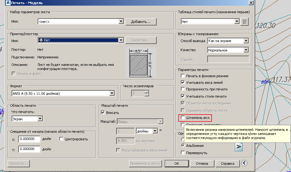

Как сделать так, чтобы имя пользователя (last saved by) не сохранялось в документе DWG?

Отключить эту галку:
Image 002.png (31.66 КБ) 22177 просмотров

никак,
не влияет

А если так?

1. Ничего не делает
2. Влияет только на метаданные файла, last saved by - хранится внутри
