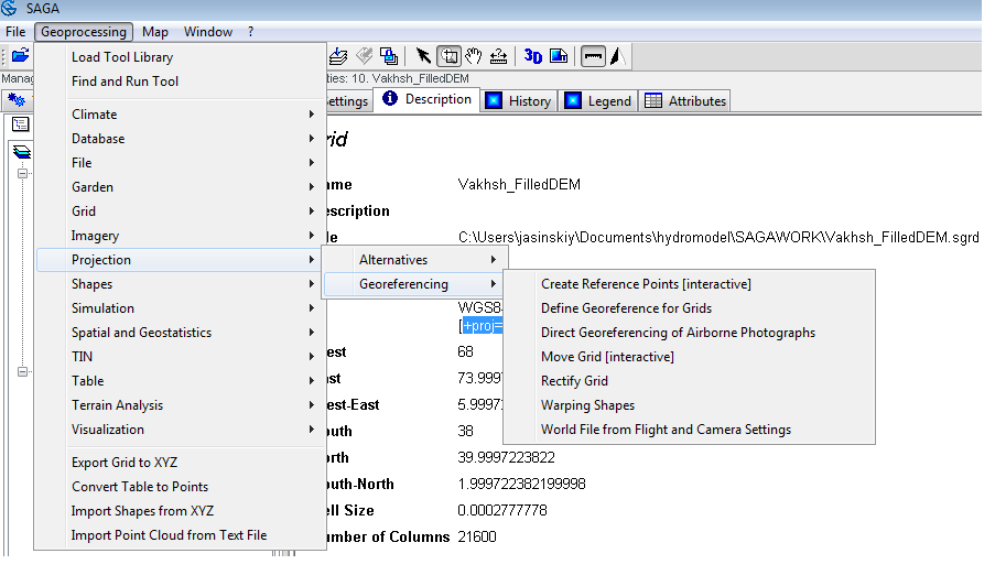

У меня нет такого...
- saga 2.png (37.22 КБ) 27271 просмотр

Версия 6.2.0?

QGIS не стоит?Очень не хочется ставить сейчас gdal
