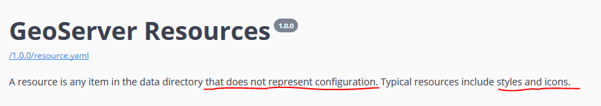

/resource/ - отвечает за иконки и стили.
Вот тут, вроде, достаточно понятно описано всё.
пруф
