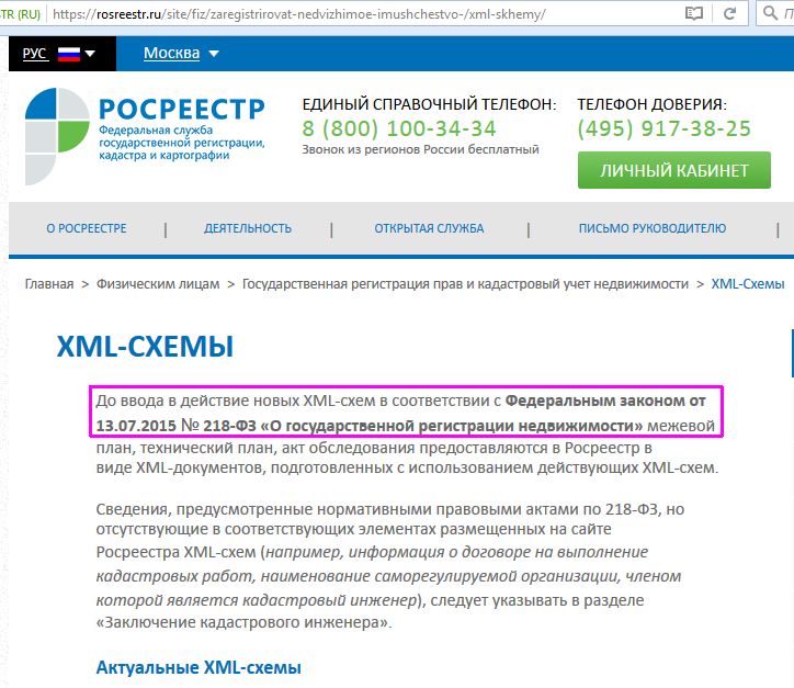

Игорь Лебедь
Сообщения: 452
Репутация: 101
Re: Открытый конвертер XML
Сообщение Игорь Лебедь » 12 май 2017, 10:07
Филиппов Владислав писал(а):но вот тут - https://rosreestr.ru/site/fiz/zaregistr ... ml-skhemy/ всё по старому
Я сделал такой не совсем логичный вывод, опираясь на следующие факты:
1) со вчерашнего дня на сервере рр ведётся большой ремонт, 90% времени сервисы недоступны:
2) исходя из Вашей ссылки, как раз по этому закону обновляется и выдача файлов:
Видимо, идёт обновление.
trir писал(а):разве это проблема?
Для кого как. Скажем так, не проблема, а загвоздка в работе
