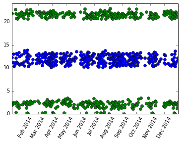

1. почему диапазон 0-240, это явно больше чем нужно, если локальное солнечное время умножить на 8
Диапазон 0-240 указан для целочисленных значений, к которым применяется множитель 0.1
SDS Name: Day_view_time
Long Name: (local solar) Time of daytime Land-surface Temperature observation
Data Type: uint8
Unit: hrs
Valid Range: 0-240
Scale Factor: 0.1
Add offset: 0
Иначе говоря, это местное астрономическое время в часах с точностью до десятой в диапазоне 0.0-24.0. На практике получается, что для Aqua и Terra ночное время лежит в интервале 20:00 - 04:00, а дневное - от 10:00 до 14:00.
Вот типичная картинка Day view Time (синие точки) и Night_view_time (зелёные точки) для MOD11A1 и MYD11A1, накопленных за один год для одной точки.
Время регистрации температуры поверхности, КА Terra и Aqua
