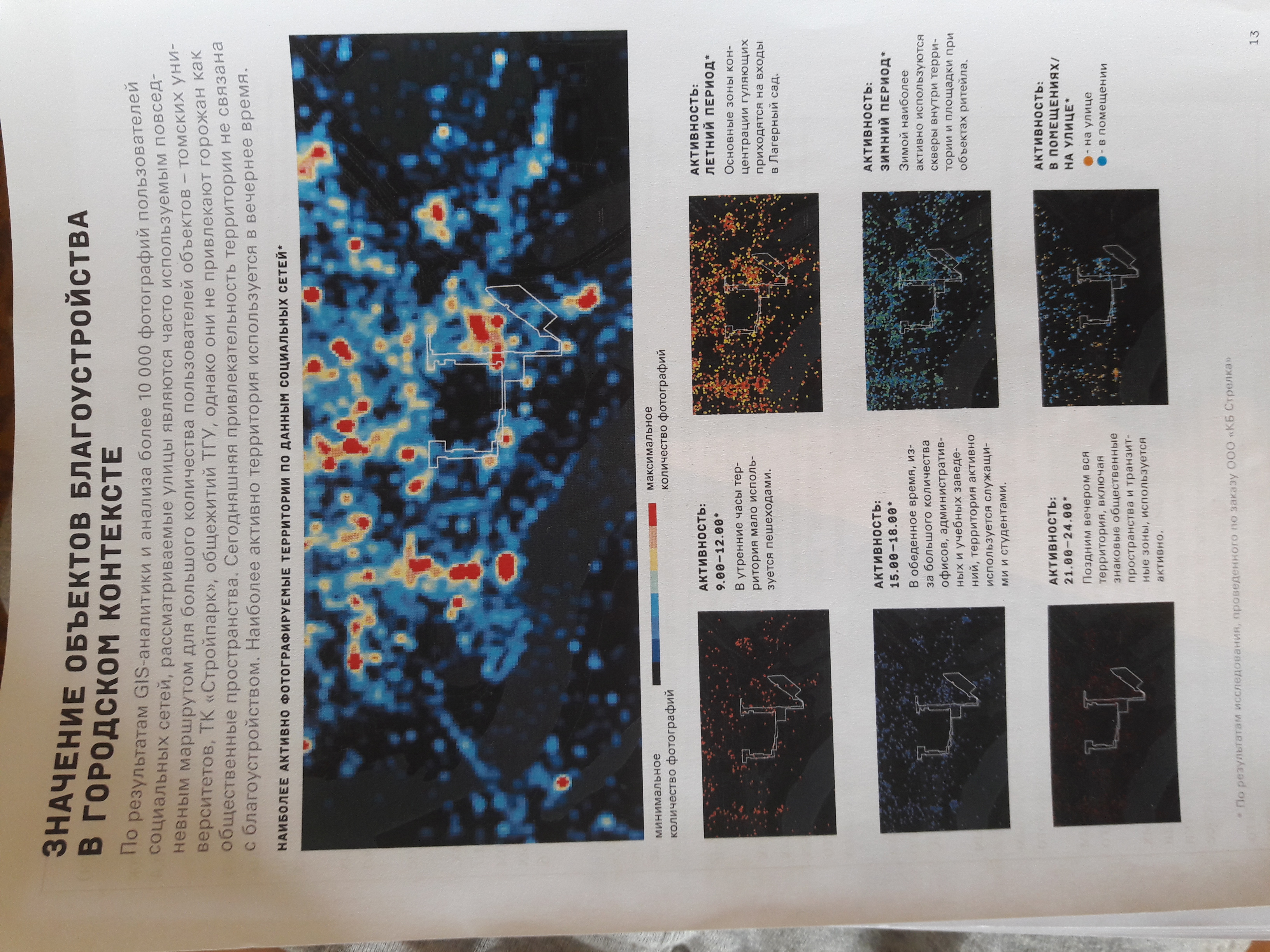

Добрый день, ищу способ создания карт-схем где отражаются данные об активности населения в том или ином месте/здании. Знаю что такие схемы строятся на данных геопозиции фотографий из соц.сетей. По сути это колличество выполняемых фото, также отрадается информация о периоде (ночь/день), сезоне (лето/зима) съемки и гендерно-возрастном статусе автора фото. Как это делают!? Подскажите пожалуйста!

На самом деле в анализе плотности нет ничего сложного, для этого можно использовать практически любой ГИС-пакет. А можно и не использовать, мини-библиотек для популярных языков программирования тоже навалом.
Основная проблема - получить эти данные.
В основном, эти данные получают с помощью "краулеров", приложений, собирающих открытую информацию с соцсетей (от твиттера до инстаграма). Некоторые приложения (в частности, дейтинг и игры) продают анонимизированные данные о своих пользователях.
Огромный массив данных хранится у сотовых операторов. По сути, они знают о людях всё
Но там свои тараканы и нюансы.

Уберите двухмегабайтную картинку, тут люди и так знают, что такое heat map.
