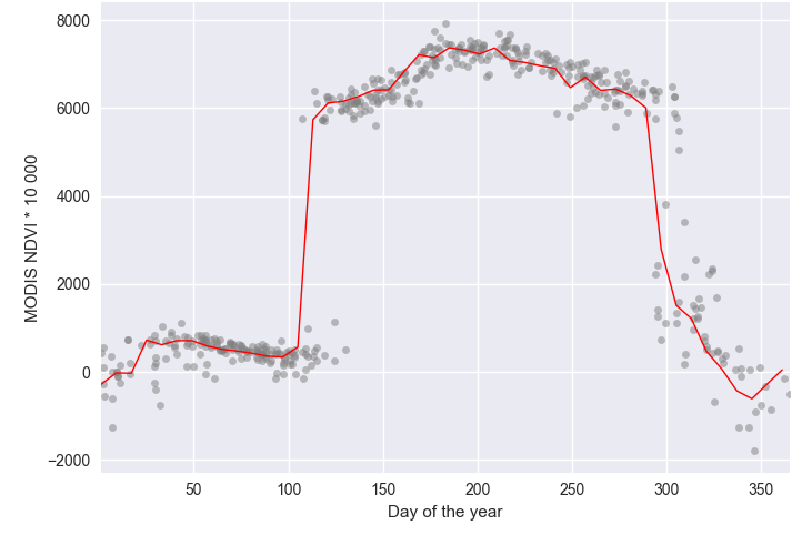

В приложении экстрагированный в точке ряд данных MODIS NDVI. В первой колонке порядковый номер дня в году, во второй колонке -- значение NDVI (MOD13Q1 и MYD13Q1) c 2000 по 2016.
Нужно как-то математически описать данные в виде функции, чтобы в итоге для любого дня в году можно было рассчитать значение NDVI.
Специфика данных такова, что значение 1 дня должно примерно совпадать со значением 365 дня (чтобы замыкался годовой цикл). Кроме того, важный момент, что вегетация весной начинается взрывным образом (т.е. функция должна уметь делать резкие скачки).
Ну и метод должен быть сколько-то устойчив к выбросам, потому как несмотря на фильтрацию по каналу QA, некоторые выбросы все-таки присутствуют.
Жду советов, пока сам ищу.

не очень понятна постановка: у вас не учтен фенологический сдвиг (неясно, нужно ли вам значение NDVI для "фенологического" времени, или для астрономического).bolotoved писал(а):Нужно как-то математически описать данные в виде функции, чтобы в итоге для любого дня в году можно было рассчитать значение NDVI.
Нужно поймать характерные точки (начало и конец вегетации), и строить обычный робастный сплайн между ними, с выбросами бороться бутстрапом. Логично (чтобы не зависеть от сдвига) делать модели на каждый год, и осреднять уже их.

Мне нужно что-то вроде среднего многолетнего значения NDVI (аналог средней многолетней температуры января). Ряд довольно большой (2000-2016) фенологические сдвиги должны нивелироваться. Ведь считаем же мы ту же среднюю многолетнюю температуру января, без учета сдвига? Но тут я не уверен, прислушаюсь к любым аргументам.gamm писал(а):не очень понятна постановка: у вас не учтен фенологический сдвиг (неясно, нужно ли вам значение NDVI для "фенологического" времени, или для астрономического)
Стандартную модель для NDVI посмотрю, но мне больше интересен более универсальный подход, действительно, робастный сплайн или другой какой-нибудь регрессионный метод. Планирую аналогичную процедуру проводить для значений исходных каналов MODIS, поскольку NDVI не всегда содержит необходимую мне информацию.

самый простой вариант - использовать loess, он везде есть, в том числе в R. Для борьбы с выборосами делаете бутстрап (1-10К раз), и усредняете модели на густом регулярном шаге, получая среднее и доверительный интервал. Для циклического замыкания продолжаете ряд вправо и влево дублированием, на полгода или около того.bolotoved писал(а):Стандартную модель для NDVI посмотрю, но мне больше интересен более универсальный подход, действительно, робастный сплайн или другой какой-нибудь регрессионный метод.
P.S. Но я бы таки рекомендовал типовую модель, она учитывает особенности развития растительности, и хорошо садится на фактические данные. Кроме того, она позволяет снизить влияние выбросов
