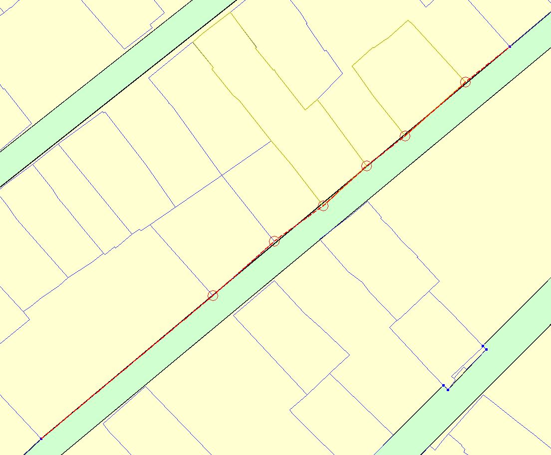

В ходе работы над очередным документом терр. планирования пришлось править много зон в соответствии с границами земельных участков (ЗУ).
Например, на рисунке частный сектор, ЗУ "режутся" границей между жилой зоной и территориями общего пользования. Логично бы провести границу зон по границам ЗУ, но для этого нужно в режиме редактирования узлов для каждой зоны добавить по шесть узлов и переместить их в соответствующие узлы ЗУ.
Сделал инструмент, позволяющий заменять фрагмент полигона и полилинии между двумя узлами. Нужно выбрать один полигон или полилинию, нарисовать новую границу (фрагмент) между двумя узлами и выбрать один из двух вариантов с помощью диалога "да/нет" (он зациклен при выборе "нет").
