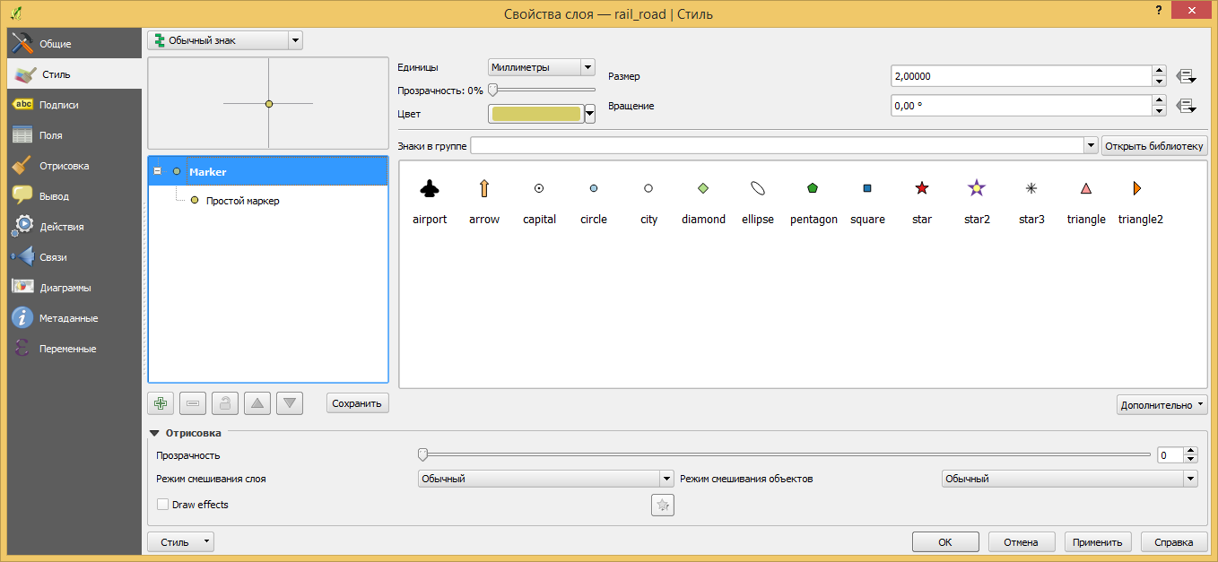

Здравствуйте! Мне понадобились маркеры, отсутствующие в библиотеке QGis и в готовых наборах, которые можно докачать из инета. Я создала маркер в виде файла .SVG. Как его добавить в библиотеку? При попытке зайти Свойства слоя->открыть библиотеку->import требуется загрузить файлы .XML. Как создать такой файл и привязать к нему свой .SVG ? Я не программист.

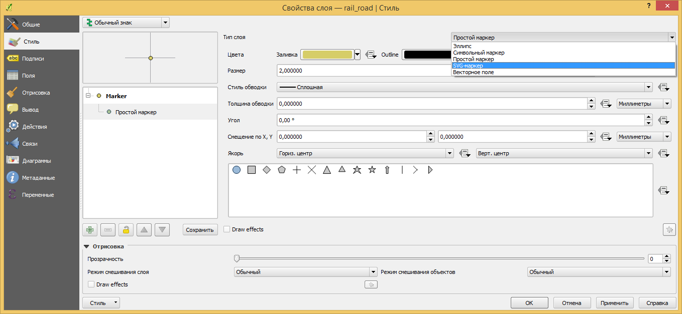

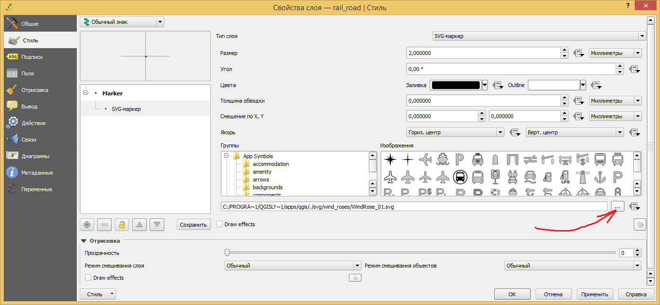

Для начала можно просто ссылаться на SVG-маркеры, которые лежат у вас на диске.
1. Открываете свойства слоя,
2. Выделяете сперва «Простой маркер» в дереве слева, потом в комбо-боксе сверху-справа — выбираете SVG-маркер.
3. Указываете путь к нужному вам файлу.

Re: Как добавить свой маркер в библиотеку стилей?
Смотрите пути, где QGIS ищет значки:
[Установки] → [Параметры…] → [Система]
Складывайте свои значки туда или добавьте новый путь.
О, так получилось! Пришлось сильно увеличить размер маркера, чтобы он был видимым.Игорь Белов писал(а):Смотрите пути, где QGIS ищет значки:
Возможно, первый способ, предложенный Александром Борисовым, тоже сработал, только я не увидела маркеры из-за их микроскопического размера.
