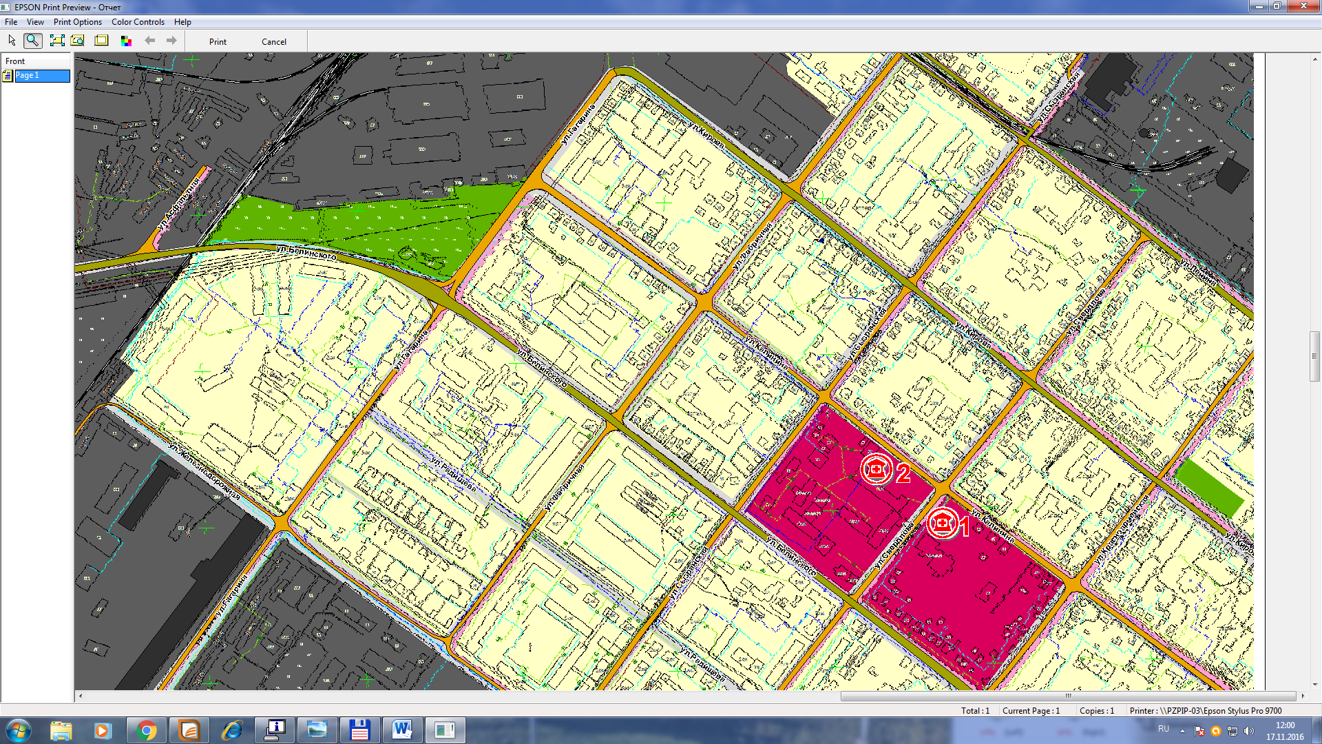

Всем доброго дня! Подскажите, кто знает, кто сталкивался... Есть 2 рабочих набора: топооснова (векторная полностью) и генеральный план (векторный + картинка-растр с векторной топоосновы). При печати растр расползается! А в Мапинфо отображается нормально!
- Косяк.png (557.31 КБ) 5175 просмотров

Открыть векторную топоснову не могу в генеральном плане, Мапинфо зависает и не открывает ничего!

на картинке это то как "нормально" или как уже "расползается"? по опыту скажу, что использовать растровую топоснову в мапинфо - более чем приемлемо, скорость повышает здорово. я обычно делаю её с разрешением 150 точек/дюйм при размере растра соответствующем масштабу карты.
Т.е. если генплан в масштабе 10 000 имеет размер 2 * 4 метра, такую же картинку и делаю, с указанным разрешением, и этого достаточно для вывода на печать.
Смотрите также "Настройки-Режимы-Параметры вывода", попробуйте изменять значения и смотрите на результат.
Возможно также дело в плоттере, тогда его настройки могут искажать результат.

Рекомендуется сначала формировать картинку из "Файл - экспорт окна", а затем напечатать этот растр. Печать напрямую из MapInfo может вызывать разные артефакты, но только у растровой подложки.

Дело не в плоттере - 100%. Расползается сам РАСТР. Этот скрин как раз, на котором он расползся)) Дороги розовым на растре и оранжевым -вектора, там как раз видно... Растр делал разных форматов (jpg, bmp, tiff) с разным разрешением - результат один и тот же!! Пробую шаманить дальше!!Пётр Дубоделов писал(а):на картинке это то как "нормально" или как уже "расползается"? по опыту скажу, что использовать растровую топоснову в мапинфо - более чем приемлемо, скорость повышает здорово. я обычно делаю её с разрешением 150 точек/дюйм при размере растра соответствующем масштабу карты.

Прокатило)) Когда выбрал ДИФФУЗНЫЙ... Спасибо!! Что направил по верному путиПётр Дубоделов писал(а):на картинке это то как "нормально" или как уже "расползается"? по опыту скажу, что использовать растровую топоснову в мапинфо - более чем приемлемо, скорость повышает здорово. я обычно делаю её с разрешением 150 точек/дюйм при размере растра соответствующем масштабу карты.
