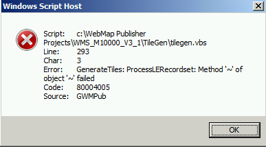

Попытался сделать кэш используя tilegen. И вот тут получаю ошибку. Скрин приложил.
Нужен совет от специалиста по geomedia.
Задача такая. Необходимо создать wms сервис для публикации растровых данных.
От сервиса требуется максимальная производительность.
Сервис создал. Данные он отдает, но работает очень медленно.
- error.png (9.81 КБ) 10091 просмотр

скрипт валится на этой строке
tileGen.GenerateTiles appName, legendEntries, minZoom, maxZoom, overwrite, autorange, xmin, xmax, ymin, ymax, autorangeType, marginsFactor, tilePattern

На момент создания тайлов сервер пишет в лог такое сообщение
GeoMedia Web Map Version 14.00.0000.00059
Mon Mar 16 17:30:06 2015(0,000007) - Process ID 3772
Mon Mar 16 17:30:06 2015(0,000062) - Q:0 T:0
Mon Mar 16 17:30:06 2015(0,000085) - calling check connections
Mon Mar 16 17:30:06 2015(0,000105) - number of library connections to check 0
Mon Mar 16 17:30:06 2015(0,003359) - Closing OPs
Mon Mar 16 17:30:06 2015(0,003391) - OPs closed
Mon Mar 16 17:30:06 2015(0,003406) - Logo Font Size in Clear 0,000000
Mon Mar 16 17:30:06 2015(0,003530) - Enter CGWMMapServer::SetCoordinateSystem C:\WebMap Publisher Projects\WMS_M10000_V5\connection\
Mon Mar 16 17:30:06 2015(0,003607) - Setting CS
Mon Mar 16 17:30:06 2015(0,007498) - Fatal Error in File:GWMMapServer.cpp Line:744 - LoadFromFile Error Code=-2147467259(80004005)
Mon Mar 16 17:30:06 2015(0,007517) - Exit CGWMMapServer::SetCoordinateSystem -2147467259(80004005)
