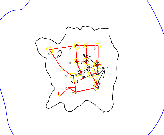

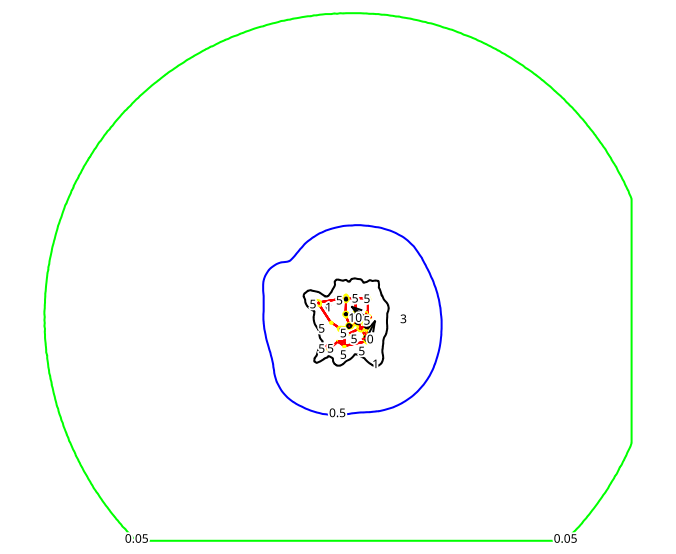

Среди козырных фишек MapInfo - импорт DXF с трансформацией из координат бумажного листа в проекцию. Лучше в нём и выполнить это действие. Я не знаю, какая СК на вашей карте, поэтому параметры трансформации выбрал на глазок.
Удалим ненужные объекты. Конвертер pstoedit превратил внешний полигон в две зелёные полилинии. Соединим их и превратим в полигон.
В атрибутах таблицы только порядковый номер ID. Нужно создать две новые текстовые колонки и заполнить их значениями "ObjectInfo(obj,2)" и "ObjectInfo(obj,3)". Сохраним слой и экспортируем его в шейп-файлы универсальным транслятором.
Открываем шейпы в ArcMap или QGIS и чуточку шаманим с отображением по категориям:
