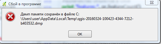

Здравствуйте, помогите с проблемой. Постоянно вылазит эта ошибка и ломает слой, в котором работаешь. Чаще всего при сохранении. Появляется как при включённых, так и при отключённых модулях. версия QGIS Desktop 2.16.1

Видимо у вас такие данные или версия QGIS. Все таки 2.16 это не LTS хотя и стабильное.
Вы можете четкое воспроизводимые шаги описать? А то я могу такой скрин и у ArcMap привести.

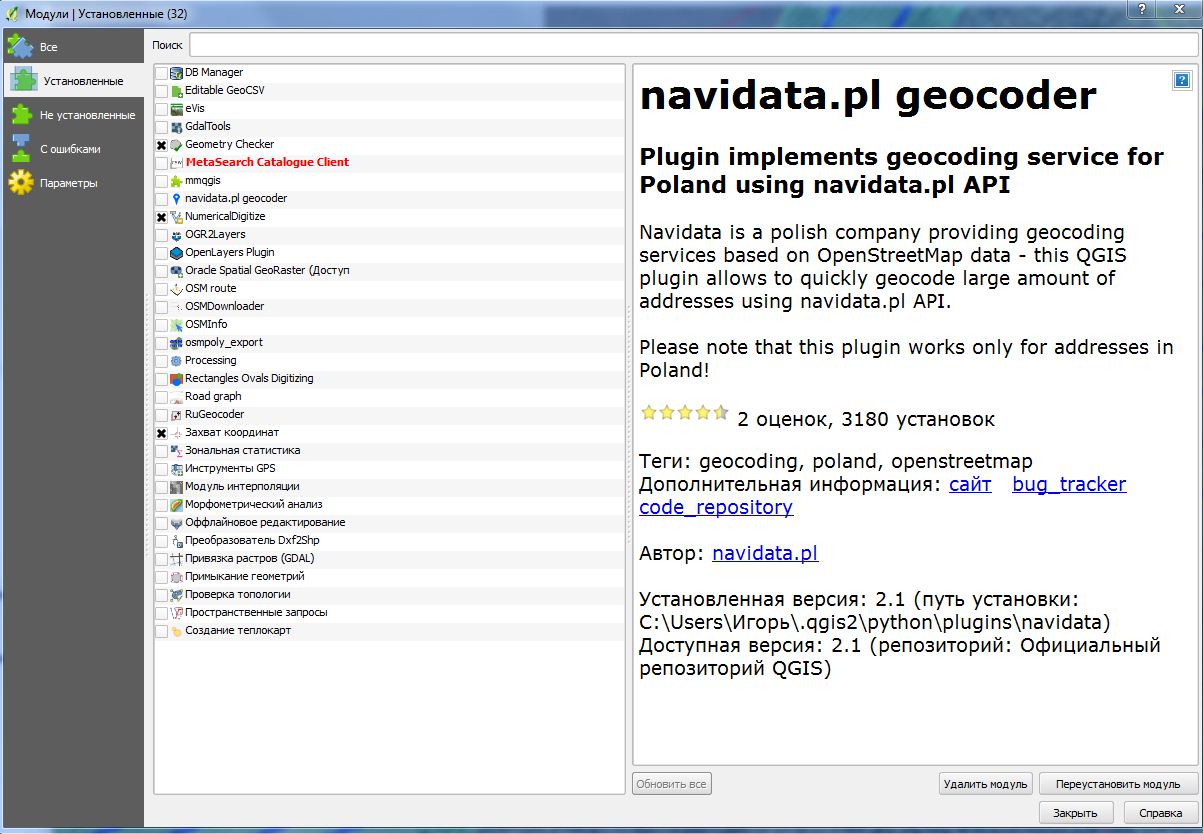

Ошибка бывает появляется при включении, бывает когда отключаешь или включаешь некоторые модули, но чаще всего когда сохраняешь слой после отрисовки. Включаю редактирование слоя, рисую много, периодически сохраняюсь и не заполняю поля атрибутов, а потом , в какой то момент, нажимаю сохранить и вылетает эта ошибка, и слой ломается. Может с модулями что не так?Дмитрий Барышников писал(а):Видимо у вас такие данные или версия QGIS. Все таки 2.16 это не LTS хотя и стабильное.
