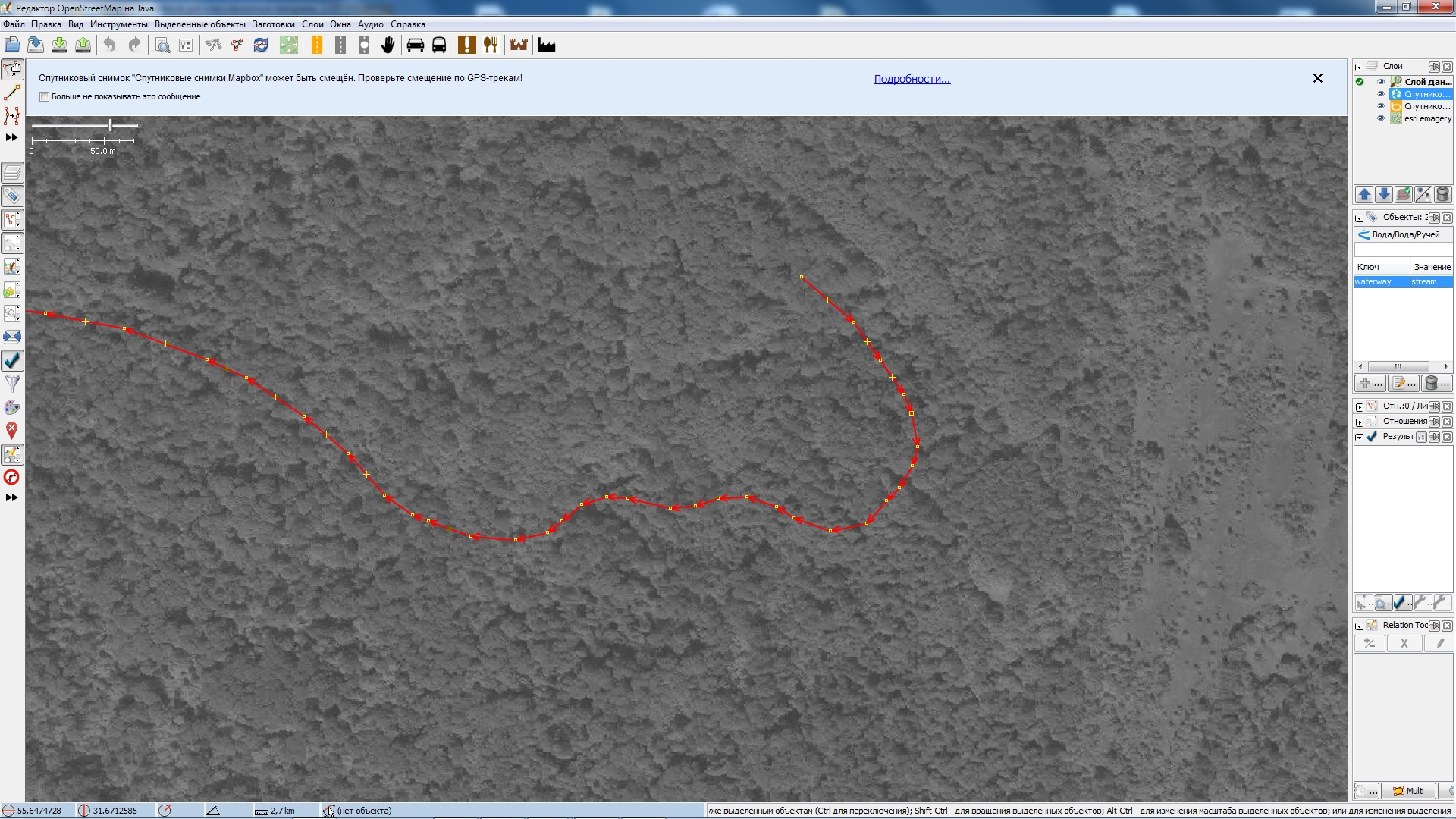

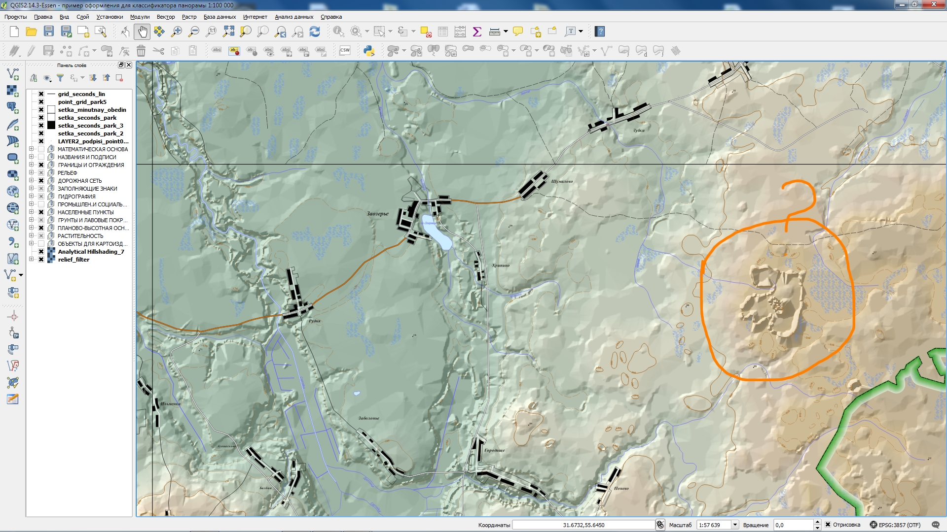

В 8-ми километрах на восток от Рудни есть артефакт на ЦМР. Очень напоминает заросшее городище.
Привожу пример, как это выглядит на физической карте (см. координаты внизу) и на съемке Mapbox. Абсолютно заросший лесом участок на снимке. Может сможете добраться туда в следующем сезоне и проверить.
- phisical_map2.jpg (1.26 МБ) 51547 просмотров
- mapbox.jpg (1.22 МБ) 51550 просмотров
