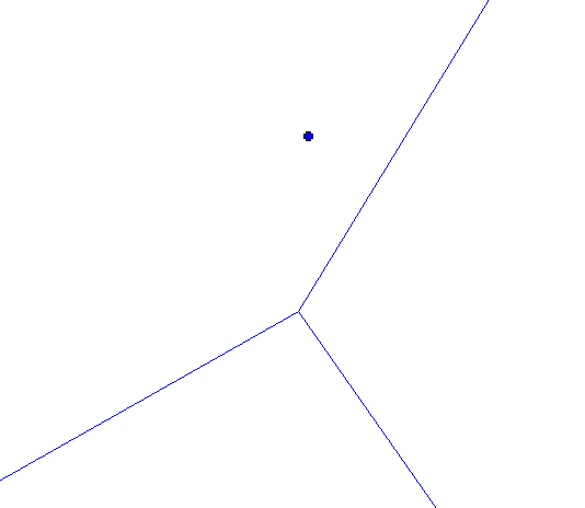

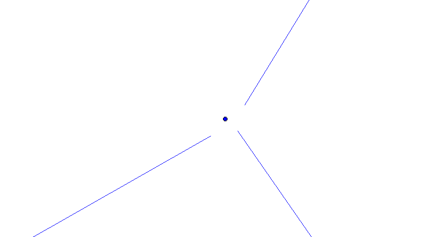

Изначально они линии. После корректировки топологии в мапинфо 15 они становятся полилиниями.
- точки-линнии-после.PNG (3.84 КБ) 6616 просмотров
- точки-линнии-до.PNG (4.56 КБ) 6616 просмотров

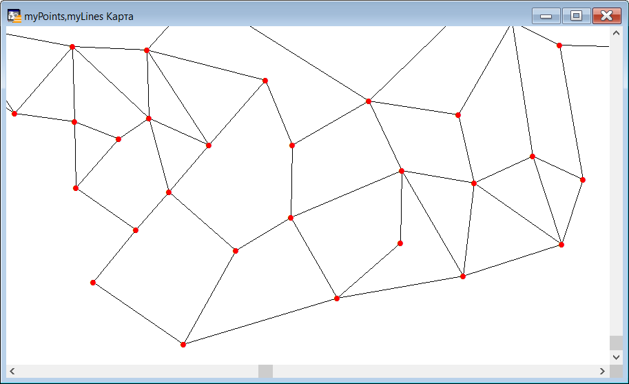

- после обработки
- _после.png (15.9 КБ) 6533 просмотра
- до обработки
- _до.png (16.05 КБ) 6533 просмотра
