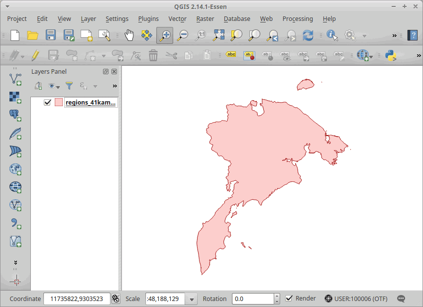

так случилось, что мне надо Чукотский округ объединить с Камчатским краем.
Изображение Изображение
ну, собственно, вся суть проблемы в трёх картинках. порыскал по форуму, не нашел. если кто сталкивался, подскажите как решить.

Как объединяете?

Сообщение madw0lf » 29 авг 2016, 16:55
самым простейшим способом - выделяю, иду в меню "правка", выбираю пункт "объединить выделенные объекты"

Не знаю, что именно смертельно: разные типы геометрий (Polygon для всех объектов слоя, кроме двух объектов Чукотки типа MultiPolygon), или система координат, в которой эти два объекта в разных концах мира.
Сохранил копию материковой Чукотки и о. Врангеля в проекции с центральным меридианом 100 градусов, превратил в связные полигоны, объединил с Камчаткой и островами, находящимися в этих регионах, в мультиполигон, сохранил в EPSG:4326.
regions_41kam_87chu.zip
Шейп-файл
(210.57 КБ) 270 скачиваний
