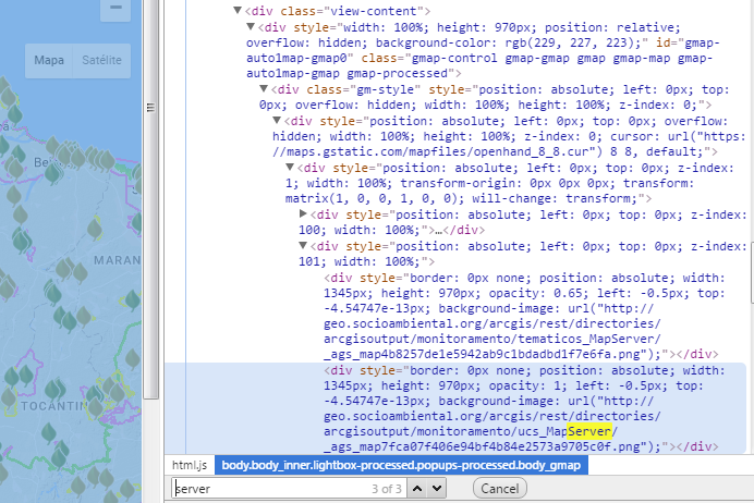

Re: Можно ли скачать геоданные из интерактивной веб-гис?
колдунство
- колдунство
- f12.PNG (578.15 КБ) 9605 просмотров

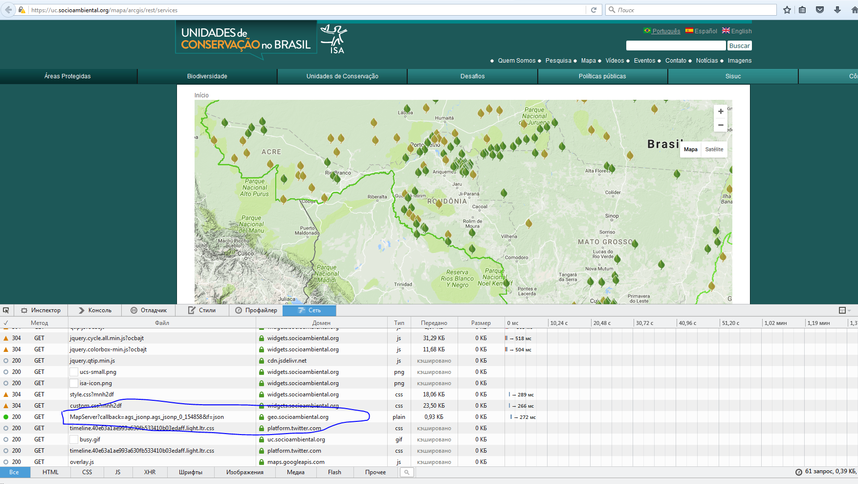

Идею я уловила. )) Через OPERA вошла (ctrl-shift-i)- ищется в коде страницы через поиск по слову "server"trir писал(а):колдунство
А вот такую красивенькую консоль как у вас - не смогла открыть. Не знаю, чем вы пользовались.
- search server_opera.png (115.18 КБ) 9590 просмотров
Firefox
F12 действует в Firefox, Chrom, IE. А про Opera я забыл.
