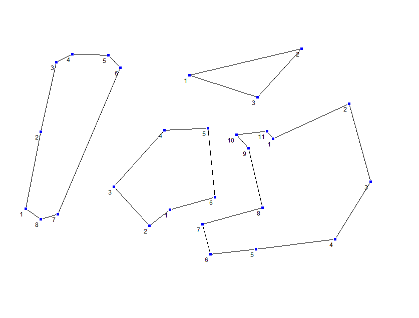

Нужна помощь в расчете направления. Для определения направлений отрезков данных фигур:
Я сделал вот так:

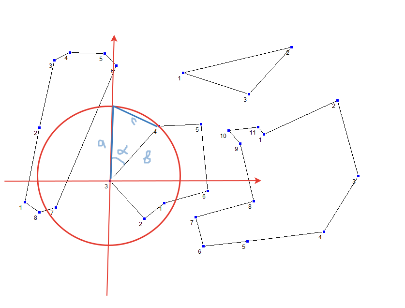

Всем привет! Оказалось что такое решение не подходит, т.к. система координат в WGS-84
сейчас думаю как по другому найти. может кто знает? пишите))
klerk184
Сообщения: 71
Зарегистрирован: 23 июн 2016, 11:56
Re: Помогите с расчетом направления отрезка
Сообщение klerk184 » 04 июл 2016, 07:33
Мне нужно найти угол альфа, на рисунке я попытался нарисовать. Из рисунка: сторона а=b, так как это радиус. как найти сторону С и угол альфа?

Сообщения: 5370
Сообщение trir » 04 июл 2016, 12:35
klerk184
Сообщения: 71
Сообщение klerk184 » 04 июл 2016, 12:42
А причем тут сфера? у меня же вроде в плоскости.
Сообщения: 5370
Сообщение trir » 04 июл 2016, 12:59
http://gis-lab.info/qa/sphere-geodesic- ... oblem.html
