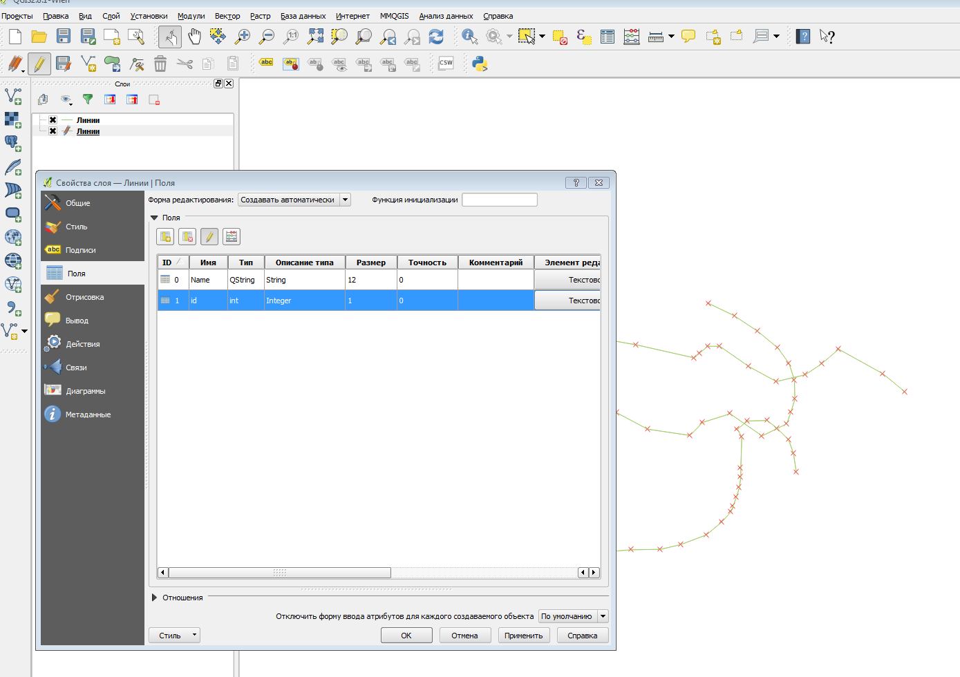

Здравствуйте.
При подключении (импорте) слоя в формате KML полностью теряются все атрибуты объектов.
Например, создаем слой, в его свойствах создаем поля
Линии в слое со свойством id
Выгружаем в KML
Линии.kml
(3.67 КБ) 934 скачивания

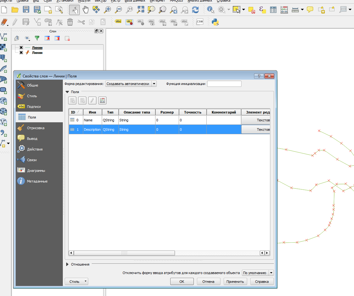

Подключаем полученный KML к карте и не видим никаких атрибутов, кроме стандартных Name и Description
Линии потеряли атрибуты (свойства)
Линии KML.PNG (100.65 КБ) 23965 просмотров

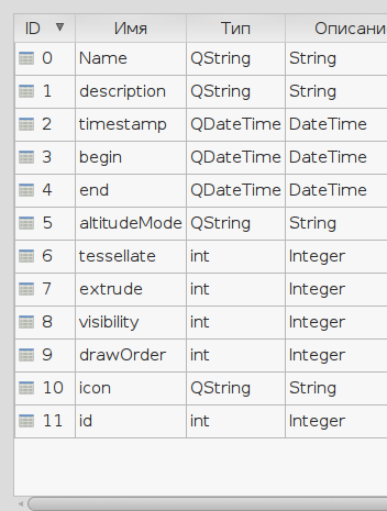

Сообщение Александр Мурый » 29 апр 2015, 18:03
Открыл ваш KML в QGIS 2.8.1 - все атрибуты на месте.

Сообщение softarius » 30 апр 2015, 13:22
Интересно, атрибуты есть даже те, каких нет в KML.
Например, begin и end.
А поле id линий есть?

Сообщение Александр Мурый » 30 апр 2015, 14:09
softarius писал(а):Интересно, атрибуты есть даже те, каких нет в KML.
Если это вы у меня спрашиваете, то отвечаю: все поля на картинке, что я привёл выше. Других никаких нет.
