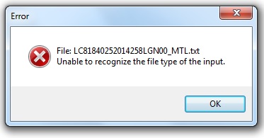

Хочу сделать атмосферную коррецию снимка landsat 8 в ENVI 5. На первом же шаге возникло несколько вопросов:
1. Как импортировать снимок через метафайл? При импорте выскакивает ошибка.

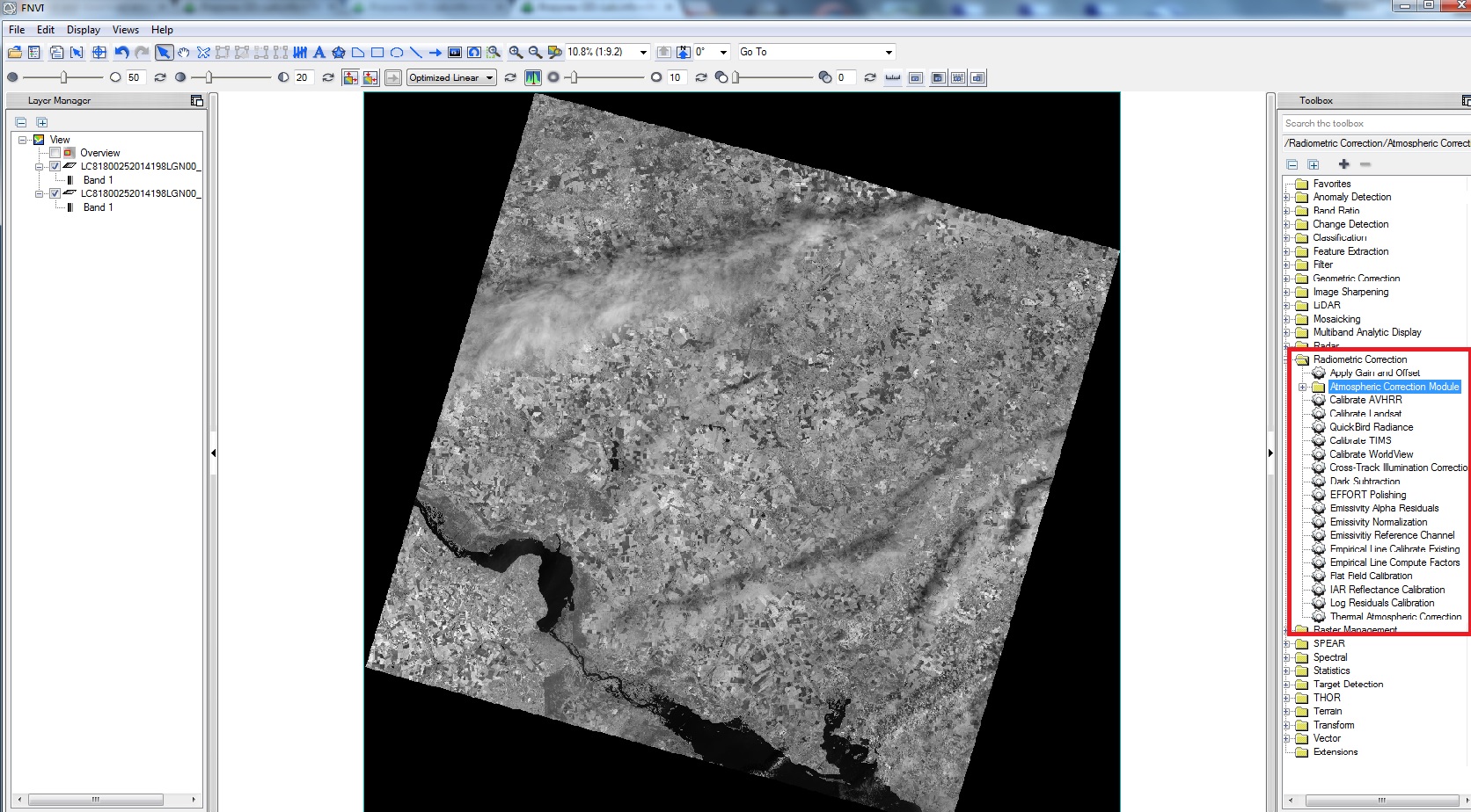

2. В инструментах, разделе radiometric correction нет инструмента radiometric calibration (картинка во вложении). Как его туда добавить? Или может быть нужна другая версия ENVI?

Проверил, имена каналов совпадают с файлом метаданных. При поиске по инструментам не находит инструмент radiometric calibration. Может его можно как то отдельно установить? Скрины во вложении.

- Нет инструмента radiometric calibration
- Нет инструмента radiometric calibration.jpg (15.43 КБ) 9549 просмотров
- Ошибка при импорте каналов
- Ошибка при импорте каналов.jpg (21.07 КБ) 9549 просмотров

Насколько я помню, 8й ландсат через метаданные поддерживается в ENVI начиная с версии 5 SP 3, просто в обычной пятерке ещё не было его.

наберите просто "calibr"

В ENVI 5.3 надо установить Update for LandSat, тогда будет при открытии кушать файл метаданных 8-го.
