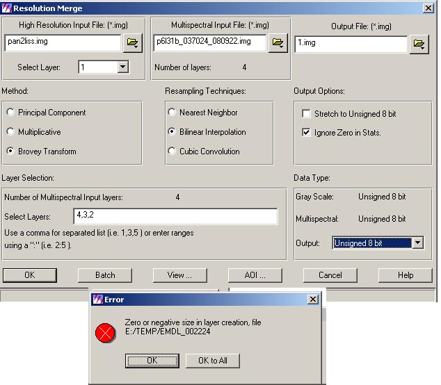

Имеются IRS P6 PAN и IRS такой же лИСС. Нужно сделать повышение разрешения ЛИССА по ПАн. Провели ко-регистрацию ПАНА к ЛИССУ, запускаем процесс, Эрдас ругается что не хватает какого-то файла:( в чем может быть проблема? Ко-регистрация правильная, в Сканекс Имидж Процессор проверяли.

в Эрдасе же по опорным точкам без RPC, преобразование аффинное. Сохранили в формате TIFF и IMG

Каким алгоритмом делаете и что именно эрдас говорит?

делаю в точности так, как написано в датаплюсовских упражнениях к Эрдасу
- фьюжн.jpg (79.83 КБ) 13959 просмотров

Все проде верно. Возможно кривые снимки. Точно ли они в одной проекции? Точно ли перекрываются? Попробуй замёрджить любой ландсат (панхром с мультиспектр).

они перекрываются точно (проверяли в Scanex Image Processor), а вот проекция у них отсутствует, т.к. мне потом результаты под лесничество сажать, а там СК-63, я параметров не знаю.

Пропиши проекцию (что-нить похожее на правду на Transverse Mercator), а после - удали и перепропиши. Без проекции думаю не будет мерджировать. Да, ландсат ЕТМ+.

что-то не хочет у меня Эрдас проекцию снимку задавать. Пишет ProParameters not found

А что про твои снимки говорит Iamgeinfo? (Tools->Image Information). Если снимков выкинуть из Image Processor-а, то сначала тебе нужно убить проекцию, который он туда пишет, потом сделать edit->change map model.

пишет что проекции нет. ща попробую сделать как ты пишешь. ну и хитрые ребята эти сканексовцы

ура, получилось!
вот только офигительно шикарного цветного снимка не вышло. пиксель-то уменьшился, но снимок как-то сгладился чтоль...
