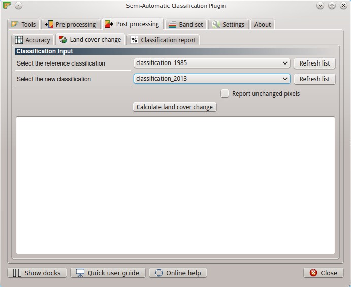

Для того , чтобы оценить изменения растительного покрова , мы должны сравнить две классификации и вычислить количество пикселей , которые изменяются от одного класса к другому.
http://semiautomaticclassificationmanua ... rials.html
http://fromgistors.blogspot.com/2014/09 ... orest.html
