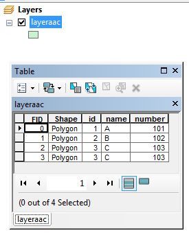

3. Открываем тот же шейп в ArcMap, смотрим таблицу атрибутов - вуаля, сохранился и объединённый из двух полигон, и старый, который объединяли. То есть QGIS не стёр старую запись и сохранил новую.
В дальнейшем редактирование в ArcMap приводит к полной поломке dbf шейпа.

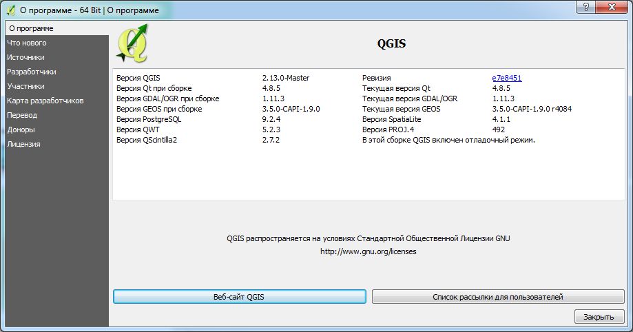

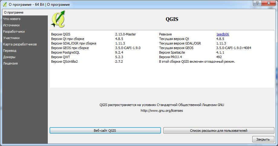

Спасибо, обновил dev с 2.13.0-65 до 2.13.0-80, помогло:
А не планируется в раздел "О программе" вставлять информацию о номере пакета, qgis-dev2.13.0-80, а то названия версии типа 1eedb06 не очень хорошо сопоставляются с версией?
