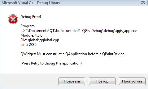

В общем решил проблему. Пересобрал QGis и библиотека ожила. Единственное появилась ещё одна ошибка в
int main(int argc, char *argv[])
      QgsApplication app(argc, argv, true);
      MainWindow w;
      w.show();
      return app.exec();
При создании объекта MainWindow w; вываливается исключение, типа мол ты не создал объект QApplication
Вот. Не знаю, как побороть.
