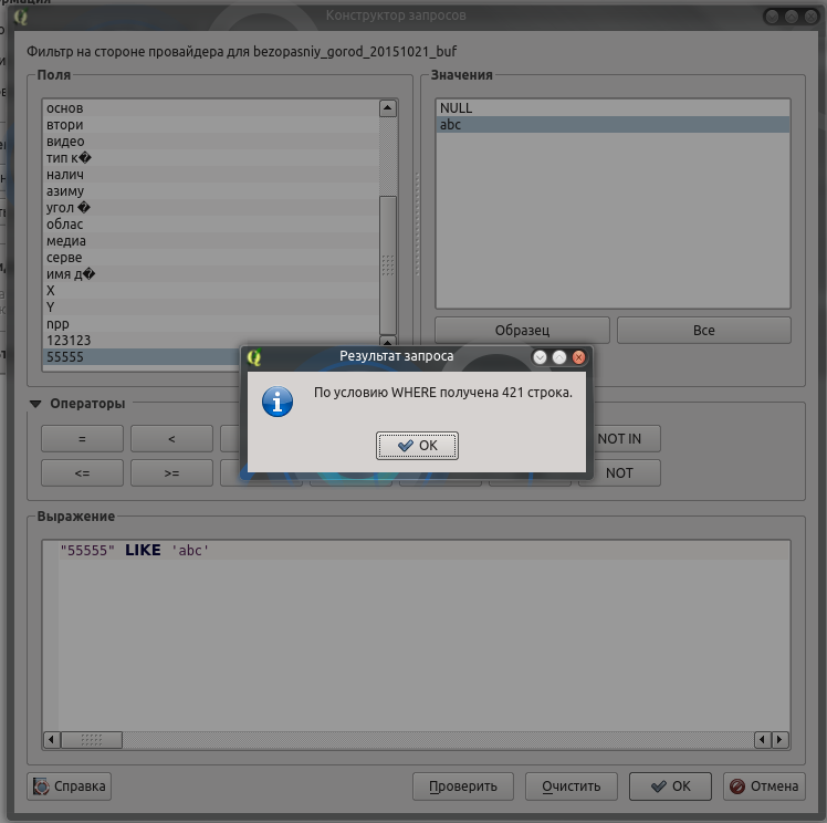

Сообщение АлексейП » 21 окт 2015, 11:45
Версия Qgis 2.10.1-Pisa
Не срабатывает выборка по значению атрибута.
Количество объектов с данным атрибутом всего 17 из 421.

А с какой версией OGR собран QGIS? Он действительно не фильтрует или просто выдаёт неправильное количество?
Может быть связано с этой ошибкой:
prior to OGR 1.9.0, null values were counted in COUNT(column_name) or COUNT(DISTINCT column_name), which was not conformant with the SQL standard. Since OGR 1.9.0, only non-null values are counted.

Сообщение АлексейП » 21 окт 2015, 14:21
Версия GDAL/OGR при сборке 1.10.1
Проверил на других слоях - вроде бы работает.
Возможно проблема в том, что названия атрибутов заданы на русском языке

Сообщение Ariki » 21 окт 2015, 16:22
Там у вас ещё и имена из одних цифр есть :)
