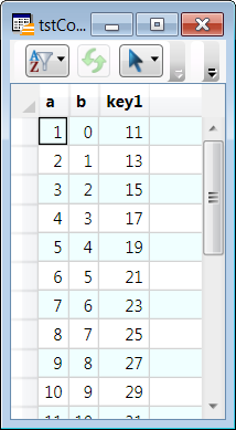

Попробуйте так:
select * From tstCol01 into ss
Add Column tstCol01(key1) From ss Set to ss.a+ss.b+10 Where a=a Dynamic
Впрочем, так тоже будет работать
Add Column tstCol01(key2) From tstCol01 Set to tstCol01.a+tstCol01.b+10 Where a=a Dynamic
- Результат
- miHG370.png (13.84 КБ) 11160 просмотров

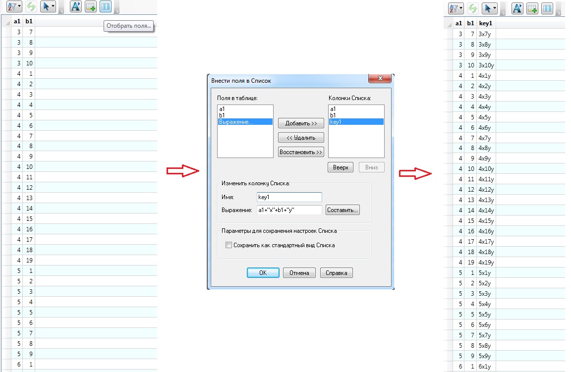

Тогда проще было бы добавить не временную колонку и потом её удалить, но этот вариант не подходит, потому что таблица может содержать не сохранённые изменения, а операция со структурой может совершаться только с сохранённой таблицей.gamm писал(а):поскольку SQL в Мапинфе убогий, вывалите все в Access (или в любую другую СУБД), там все спокойно сделайте, и закачайте результат обратно. Будет быстрее, особенно если таблицы большие.
Необходимо работа именно с исходной таблицей (не с копиями).
В таком случае значения в колонке key1 не во всех случаях будут уникальными:thegeo писал(а):Попробуйте так:
a______b______key1
14____17______41
17____14______41
Неужели нельзя в среде MapBasic выполнить операцию, выполняемую функцией "Отобрать поля" MapInfo?
- Отобрать поля.jpg (166.91 КБ) 11139 просмотров

Вопрос уникальности это ваш выбор. Выражение (tstCol01.a+tstCol01.b+10) я вставил лишь для примера. Не понял в чем отличие от результата даваемого функцией "Отобрать поля".
