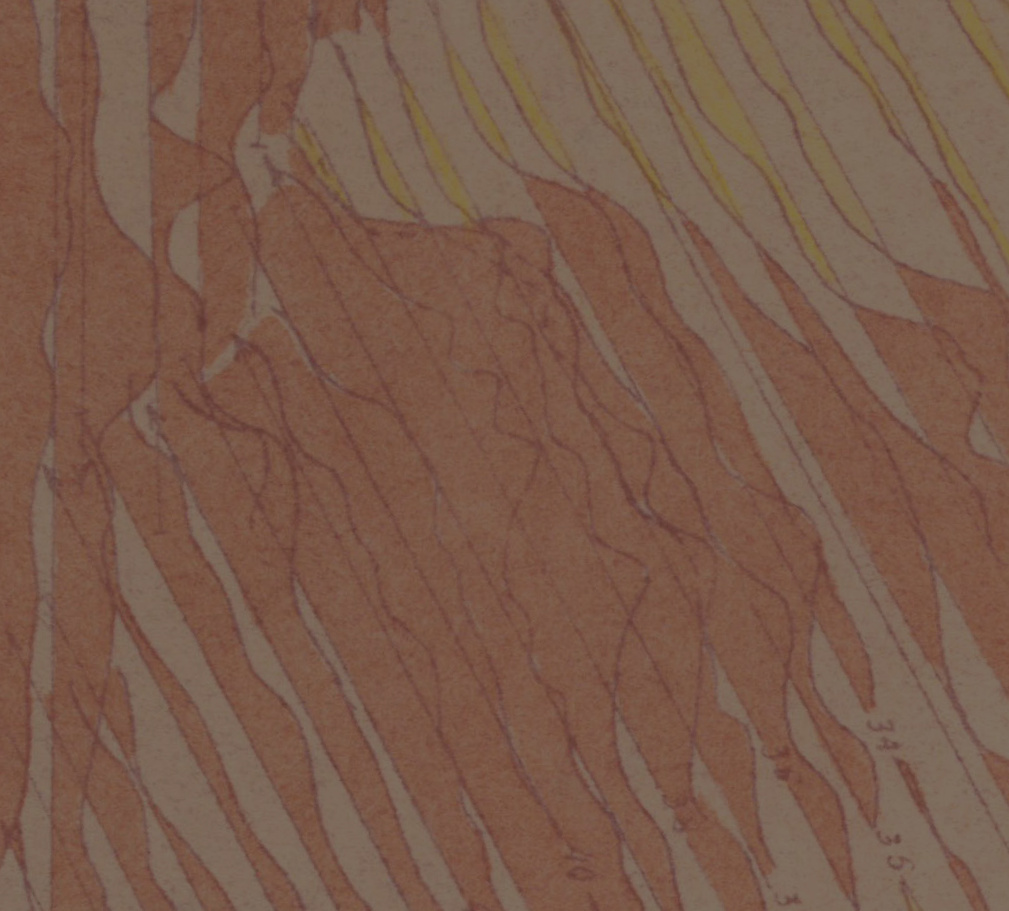

Добрый день. Столкнулся с проблемой оцифровке, а точнее в подготовке растра.
На карте линии и фон приблизительно одного цвета. Так как таких карт много хочу сделать некую общую стратегию. Пробовал разное, но все не то. Сможете подсказать на какие инструменты стоит обратить пристальное внимание).
Составной инструмент знаю. Пробовал усиление контраста, резкости и т.д. В принципе всю линейку для работы с растром, явно чтото упускаю. Просьба направить)

Выкладываю раст большего формата.https://cloud.mail.ru/public/CZex/w6Rrm7Qi9 .
Сейчас обратил внимание на инструмент "Выделение тематических слоев" (слой серый) и чувствую, что забрезжил свет в конце туннеля)

Спасибо Константину за помощь. Как я не догадался использовать в первую очередь инструмент Усиление контраста по каналам)? "Посыпаю голову пеплом". И конечно мастерство Константина выше всяких похвал.
