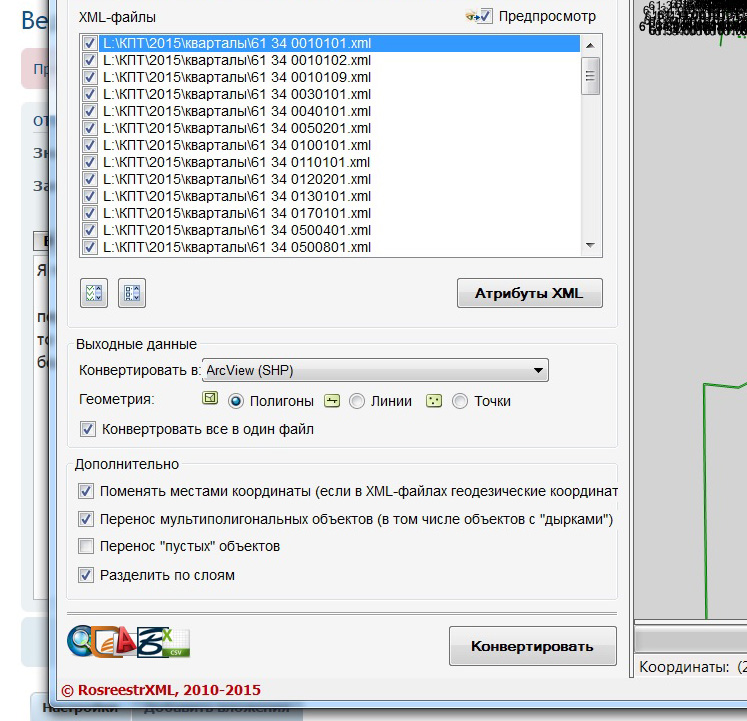

Я пока решаю эту проблему вот таким способом:
переименовываю кпт без двоеточий в кадастровый номер и кидаю в общую папку если попалась с таким же номером то тут же потребует заменить на файл либо с таким же размером либо если в неё что то добавили то соответственно больше. потом конвертирую всё RosreestrXML с настройками:
Безымянныйыва 1.jpg (502.19 КБ) 12209 просмотров
сохраняю в шейп.

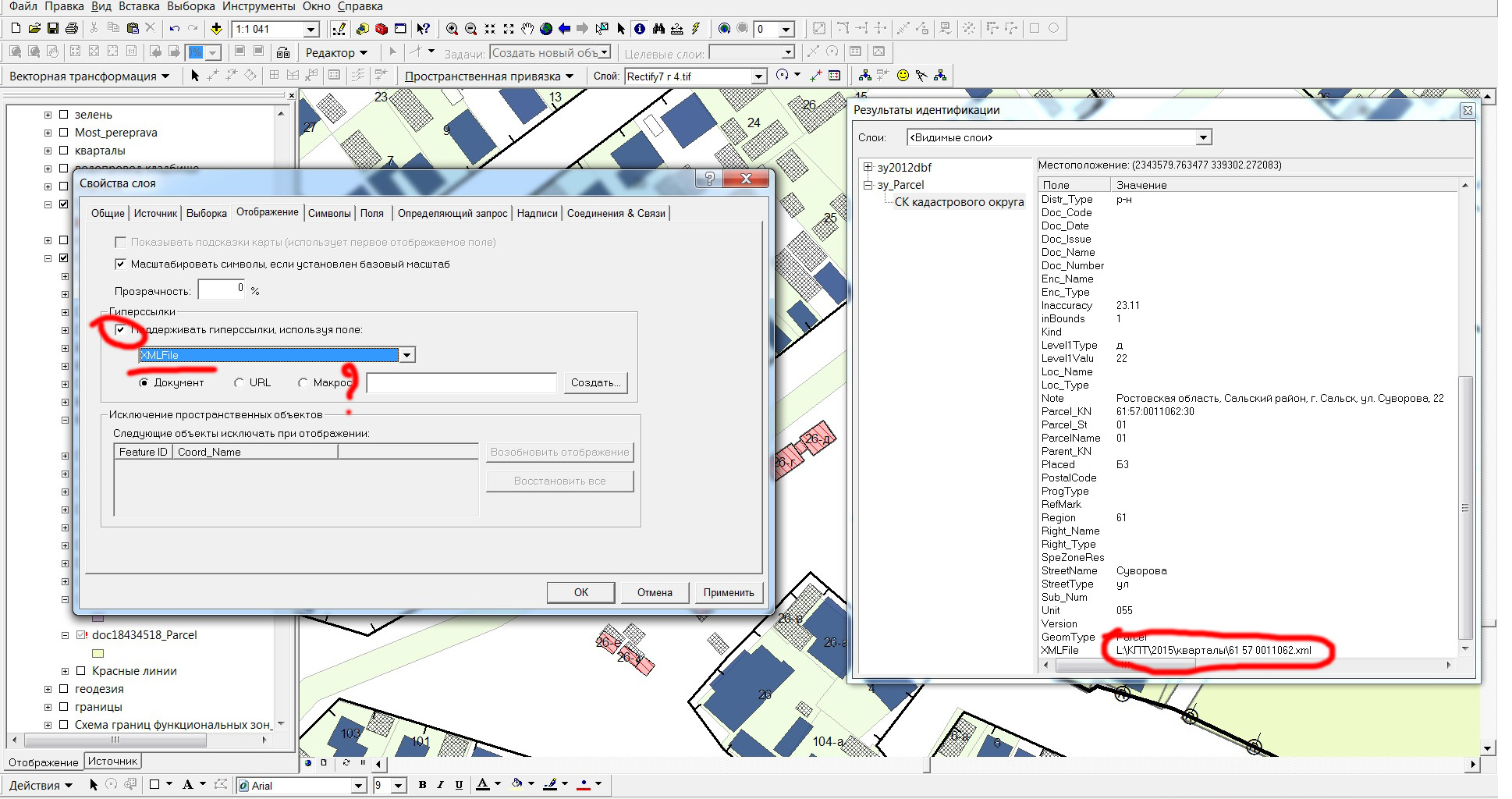

Безымянный123 1.jpg (240.03 КБ) 12209 просмотров
открывает путь и запускает кпт в екселе. понимаю что топорно но пока работает. я не программист и не геодезист
обычный пользователь пк. прошу сильно не пинать ногами.
ВСТРЕЧНЫЙ вопрос: как пользоваться макросом в гиперссылках ?
