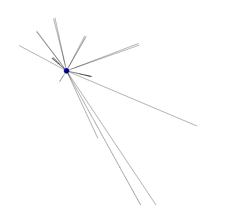

- Вот пример, когда:
- в результатах несколько линий;
- в результатах начальная точка одна и та же (синий круг), а конечные точки разные (никак не показаны на карте). - Снимок.JPG (37.14 КБ) 9672 просмотра
