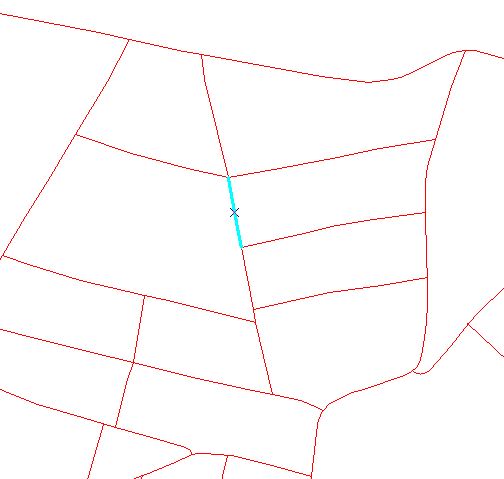

Здравствуйте уважаемые форумчане! Есть ли в Мапинфе инструмент, что бы разделить поллинию в узле автоматом в выбранном участке.
Спасибо.
Отмечаю 1-ю поллинию

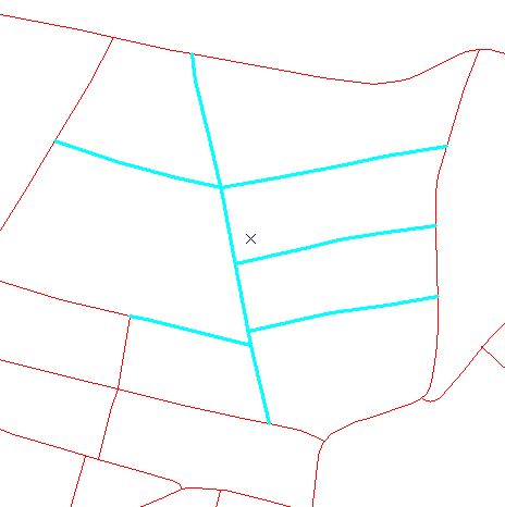

Затем выбираю прилегающие поллинии

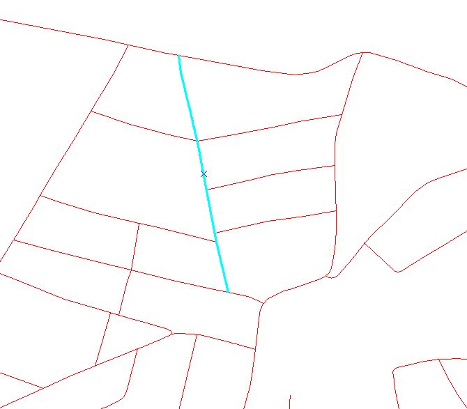

И после разрезки

Если полилинии имеют общие узлы в местах касаний/пересечений и семантика не важна, я часто объединяю их все и затем разъединяю. При этом получаются "куски" от пересечения до пересечения.

Спасибо, не могу их объединить так как в каждой поллинии имеется информация.

Не совсем автоматом конечно, но может пригодится. (MapInfo 12 + MapCad)
Спойлер
