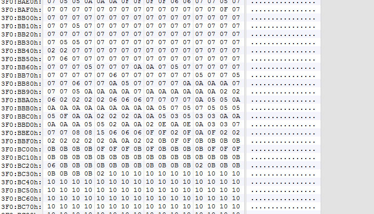

У файла сильно странно содержимое, примитивный бинарный код. Без заголовка и без явного описания даты
Из этого я делаю вывод, что этот файл специфичен и предназачен для открытия оного в программе, о которой по ссылке написано, то бишь CALPUFF View™

А какая связь между данными и платной программой через которую их предложено открывать?
Обычный бинарник без извращений. Указываете количество строк, столбцов, тип байт, параметры проекции если нужна и в путь. Легенда в отдельных файлах.
Все параметры для каждого набора прекрасно описаны
ftp://edcftp.cr.usgs.gov/data/glcc/glob ... l#dataform
Вот например наборы для Евразии
ftp://edcftp.cr.usgs.gov/data/glcc/ea/
