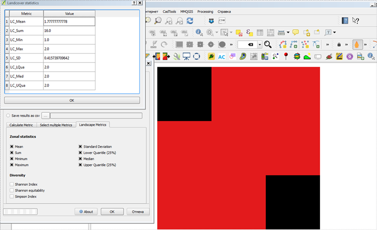

Для КуГиса есть модуль Landcover Ecology, позволяющий рассчитывать некоторые ландшафтные характеристики.
Как я понял, данный модуль есть очень усеченный вариант программы FragStats.
Переворошив хелп программы FragStats - http://www.unibuc.ro/prof/patru-stupari ... help.4.pdf, а также дополнительную литру http://www.umass.edu/landeco/pubs/mcgar ... s.1995.pdf
К сожалению так и не понял как вычисляются параметры Landscape Metrics (в подмодуле Landscape Statistic) - Mean, Sum, Min, Max и др., как следствие также не понятен физический смысл данных величин?
Быть может кто-то касался данной тематики и сможет объяснить?
Заранее большое спасибо.
П.С. для наглядности выкладываю пример с результатами расчета.

Re: Landscape Metrics в модуле Landcover Ecology
С этим разобрался, быть может кому пригодится.
Landscape Metrics - работает по принципу модуля "Зональная статистика", только сразу по всему растру, т.е. не заносит результаты расчетов в атрибутивную таблицу векторного слоя, а выводит на экран или сохр. в csv-файл.
Соответственно расчет ведется по значениям ячеек растрового изображения.
В моем примере значения в черных клетках = 1, красных клетках = 2.
Следовательно, сумма = 1*2 + 2*7 = 16; мин = 1; макс = 2; среднее = 1.7777 и т.д.
Вот как-то так.
