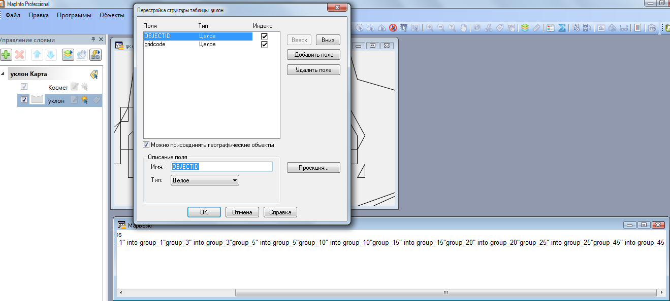

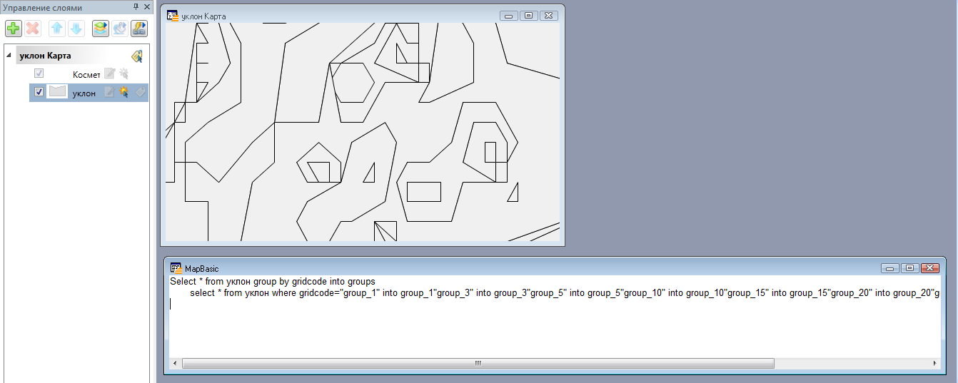

ginpetr, мне надо по этим значениям уклонов построить карту типов местностей (ландшафтную карту). Для этого одинаковые значения (уклоны) надо объединять.
Возникла другая проблема. После того как веду текст в mapbasic (см. скрин) нажимаю на "Enter" и выходит "Несовпадение типов данных в выражении". Привожу скрин структуры таблицы уклона. Где я не правильно делаю?

Вы неправильно поняли, что нужно сделать. Выборку нужно делать в два этапа.
1) сделать служебную таблицу со всеми значениями (если вы их и так знаете, то это можно не делать)
2) для каждого значения сделать запрос (вам, я думаю, будет проще через интерфейс в меню Запросы/SQL запрос или Запросы/Выбрать)
т.е в окно запроса надо написать:
и сделать это для каждого значения.
girdcode = 10-

Получилось!!! Большое спасибо, люди добрые. Сделал запросы-> выбрать. В условии задал нужные углы (каждый отдельно), экспортировал в mif->импорт в TAB и всё "чики-пуки"
