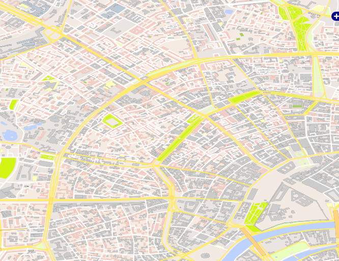

Здравствуйте, пишу вам впервые. Рассчитываю на вашу помощь.
На системе установлен mapnik, WMS, proj и все для работы.
Показывает все OpenLayers
Возникла проблема в том, что при отрисовке в проекции EPGS:4326 все отрисовывается нормально, но поскольку проекция не та карта получается кривовата. Решил все перерисовать в проекции EPGS:3395 Меркатора
Но при отрисовке mapnik возвращает пустые тайлы.Никак не могу понять в чем дело( Дайте пожалуйста консультацию.
Рисовать карту в проекции EPGS:4326 не представляется возможным - потому что она получается кривая. прилагаю то что получилось в скриншоте. Может быть я что-то не так делаю?

Re: Проблема Mapnik и EPGS:3395
Странно, что никто не ответил.
Если вы не напутали в номерах, то вторую проекцию вы выбрали презабавнейшую:
Наверное вы хотели какую-то другую испоьзовать. На пример, судя по картинке, московский Кремль, должен хорошо смотреться на карте в проекции WGS 84 / UTM zone 37N - EPGS:32637Область использования: World between 80°S and 84°N.
Масштаб: Very small scale mapping.
Примечание: Euro-centric view of world excluding polar areas.
да нет, тут дело не в выбранной СК
если мапник оставить в покое, OpenLayers WMS в нужной вам СК правильно отрисовывает? В map-файле WMS поддержка этой СК заявлена?
Про мап фаил можно по подробнее?
Я использую питоновские скрипты для отрисовки мапником.
Все данные берутся из Postgis. Туда я их загружал с помошью утилиты shp2pgsql который конвертирует шейпы.
При конвертации указал проекцию 3395, но при запросе у WMS сервера отрисовки в с проекцией отличной от 4326 я получаю пустой тайл.
В настройках ogcserver.conf я прописал проекцию 3395
Вот конфиг:
Я никак не могу понять в чем дело, расчитываю на вашу помощь...
Пробовал писать разработчикам mapnik, но ответа от них так и не получил(((
Вот конфиг:
Boris писал(а):Странно, что никто не ответил.![]()
хмм... а если я захочу в дальнейшем отрисовать всю Россию, а UTM zone 37N захватывает только Москву
spatialreference.org/ref/epsg/32637/
