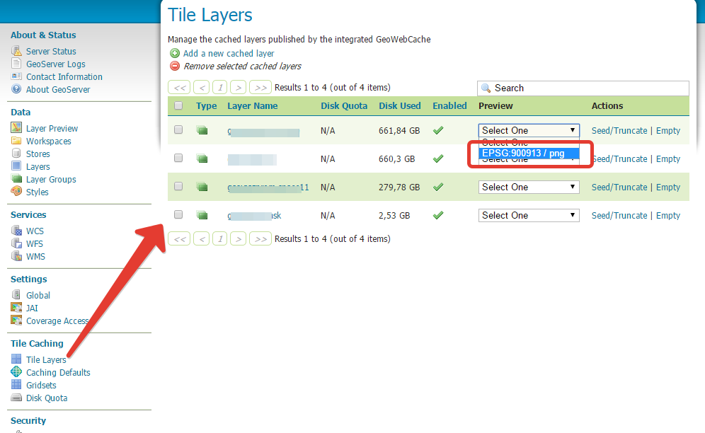

вот так если делаете,
2015-01-23 08-13-40 Скриншот экрана.png (81.62 КБ) 3741 просмотр

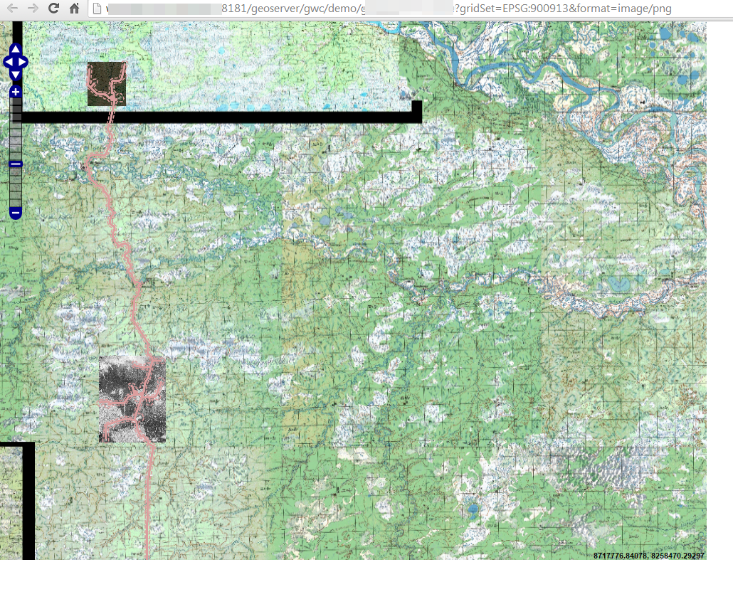

у вас такая страничка работает?
2015-01-23 08-16-44 Скриншот экрана.png (1.65 МБ) 3741 просмотр
