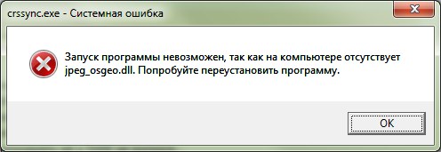

Сообщение Игорь Лебедь » 13 дек 2014, 12:27
Праздник к нам приходит...
Буфер обмена01.jpg (19.25 КБ) 10214 просмотров
Что посоветуете?
