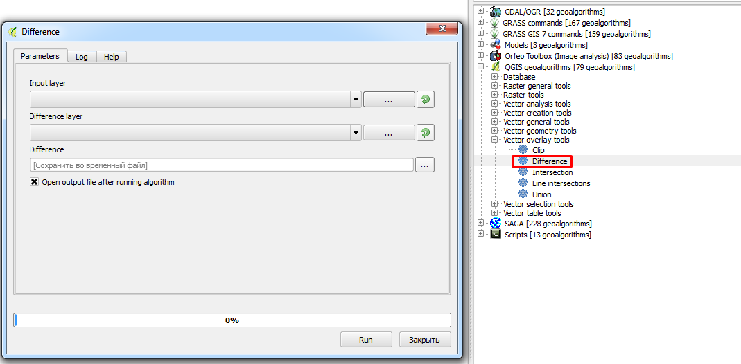

Версия qgis? Такая проблема может наблюдаться при корявой геометрии (например, если объект есть в таблице атрибутов, но геометрии у него нет; или если у вас полигон с "петлей"). Также, попробуйте использовать инструмент difference из панели инструментов анализа (см. картинку 1).
Если возникает та же ошибка, то попробуйте из той же панели инструментов анализа использовать GRASS commands - Vector - v.overlay. Если и он не сработает, то велика вероятность, что дело в данных.

Вообще не знаю почему, но проблема решилась так: сначала я нужный мне слой проверил на ошибки геометрии -- ошибки нашлись, я их исправил немного подредактировав слой, убрал пересечения и наложения элементов.
Потом я перепроецировал из WGS84 в синусоидальную проекцию (для моей задачи это более удобная проекция)
и затем как посоветовал Эдуард Казаков сделал разность слоёв.
Осталось одна загадка для меня почему-то разность слоев не работала в WGS84, хотя обя слоя были в этой проекции, а в синусоидальной все заработало.
