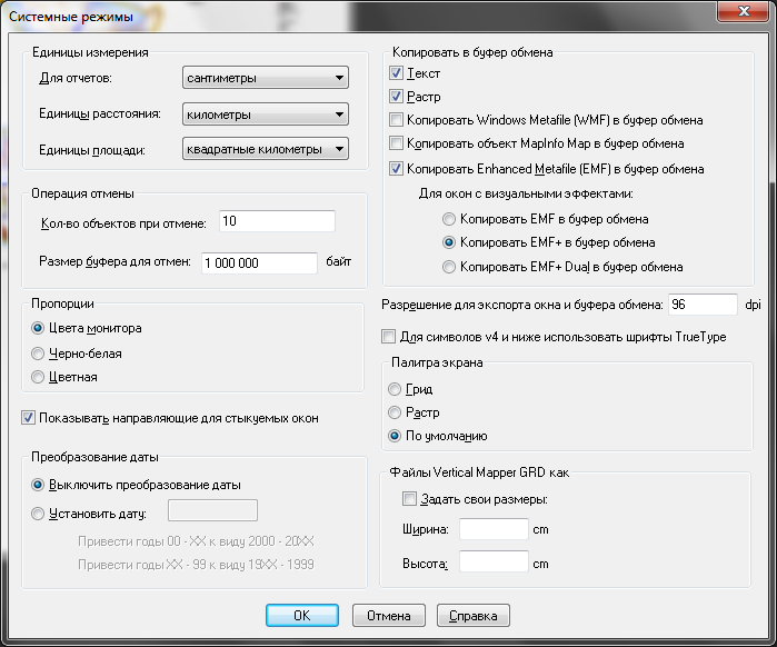

Подскажите пожалуйста, для чего используется настройка
Настройка - Режимы - Системные - Пропорции? (см. вложение)
Для каких практических задач?
(Mapinfo 11, но, думаю, в других версиях эта настройка тоже есть)

- Пётр Дубоделов
- Сообщения: 271
- Репутация: 12
- Откуда: Бурашево
Re: Mapinfo, пропорции
возможно, у Вас кривая локализация Mapinfo, у меня это выглядит так
- Без имени.png (44.75 КБ) 6373 просмотра

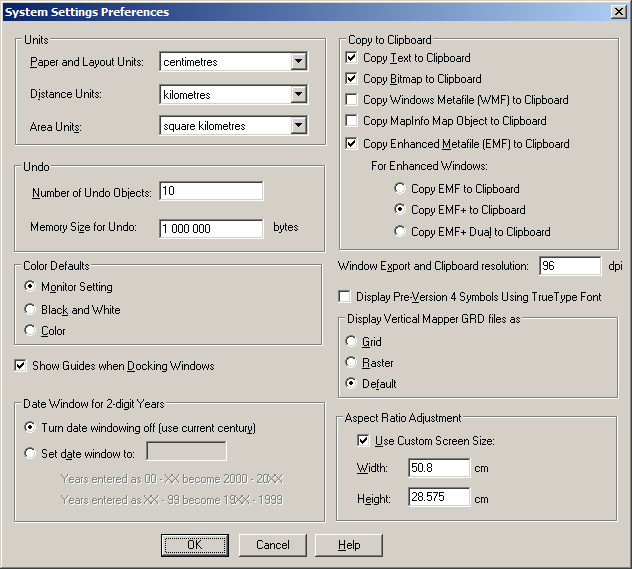

- Игорь Белов
- Сообщения: 2243
- Репутация: 1514
Новые версии позволяют, подобно профессиональным графическим программам, использовать реальное разрешение экрана. Нужно измерить ширину и высоту матрицы монитора откалиброванной линейкой и ввести значения. Программа сама посчитает разрешения по горизонтали и вертикали в пикселах на дюйм, после чего размеры изображений на экране и на бумаге будут одинаковы.
В оригинале вместо "Задать свои размеры" написано "Use Custom Screen Size", т. е. "Задать свои размеры экрана". Ещё один пример потери смысла в интерфейсе при переводе
- System_Settings_Preferences.png (17.61 КБ) 6338 просмотров

- Игорь Белов
- Сообщения: 2243
- Репутация: 1514
Вы всё правильно понимаете. Эта настройка нужна только тому, у кого монитор искажает пропорции изображения из-за сильно различающихся горизонтального и вертикального PPI. Ничего изменить в работе со слоями или проекциями она не может, поскольку влияет только на отображение результатов на экране. Ни в данных, ни в рабочих наборах она не сохраняется.
