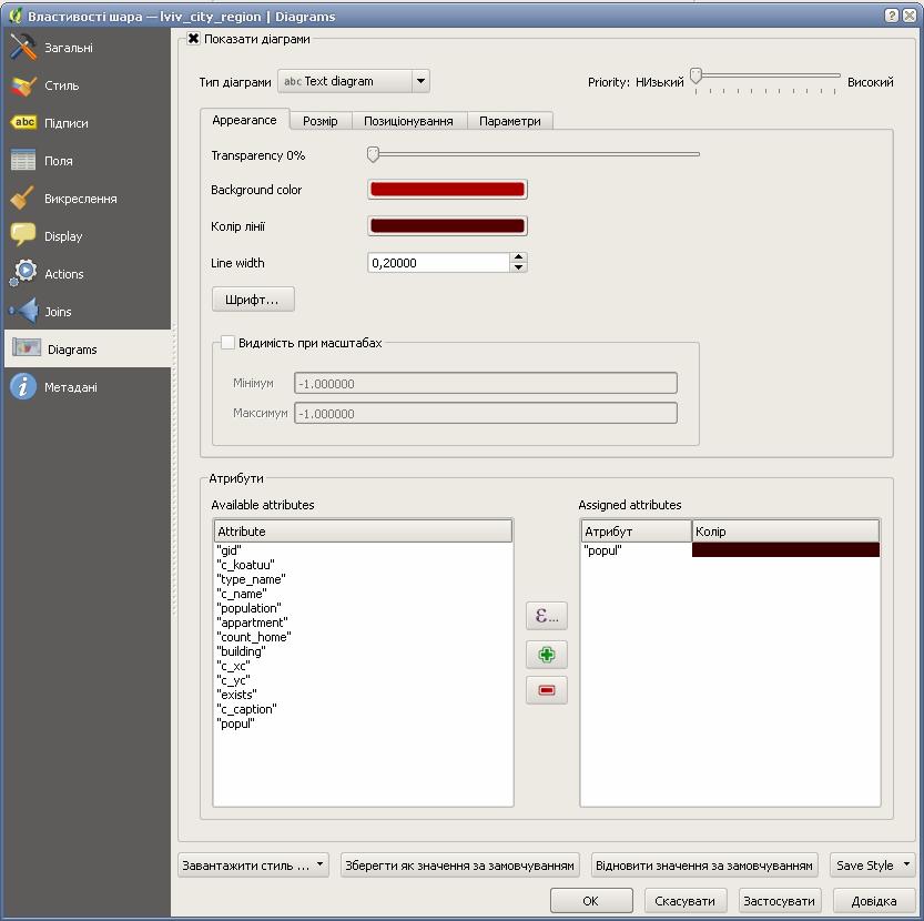

Re: Создание тематической карты
Отзовитесь, пожалуйста, уже очень долго с этим мучаюсь!Кто работал с диаграммами подскажите что это за поле видимость в масштабах и как с ним работать, пыталась подставлять различные цифры и все диаграммы либо исчезают либо ничего не меняется!!!
Документацию читали? "Видимость при масштабах" - настройка диапазонов масштабов карты при которых диаграмма будет отображаться на экране.

kasandra
- Сообщения: 145
- Зарегистрирован: 09 апр 2014, 11:33
- Репутация: 2
Я понимаю, что это настройка масштаба при котором они видимы, но не могу подобрать его и понять по какому принципу его указывать.
Когда ввожу привычные значения, например 100000 и 500000 ничего не меняется. по умолчанию там указаны значения 1 и -1, но играясь с ними (пробовала ставить -0,9 1 ит д) изображение исчезает вовсе.
У меня не работает видимость в пределах масштаба в кугисах 2.x
Проблема не уникальна:
https://hub.qgis.org/issues/10700
http://osgeo-org.1560.x6.nabble.com/dia ... 47074.html
Судя по реакции, этим свойством просто никто не пользуется
А какие ещё у вас возникли проблемы? Вроде бы всё остальное прозрачно.

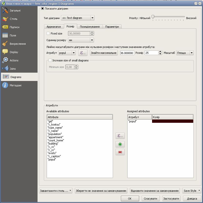

Задача у меня стоит следующая, вывести диаграммы для городов, размер которых будет варьировать в зависимости от количества населения. Нужно, что бы это прилично выглядело.
Я выбрала текстовые диаграммы и установила параметры, которые видны на рисунке.
Но отображается это все при крупных масштабах ужасно, они накладываются одна на другую (это если установить показывать все), в противном случаем некоторые появляются всего при каком-то одном масштабе (как правильно самые крупные).
Смещать каждую вручную не вариант.
Возможно ли это как-то отрегулировать?
И можно ли перемещать подписи диаграмм?
