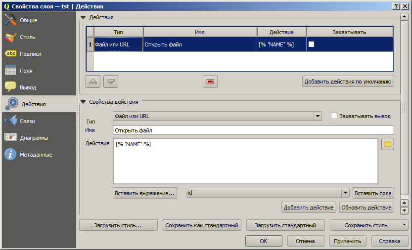

Нет, я показала, что получается при добавлении действия по умолчанию. А мне нужно, чтобы при вызове команды Действия (окно Результата определения объекта) открывалась excel -евская таблица.
Я делала так:
1. В "Свойствах слоя" выбирала "Действие"
2. Тип "Приложение Windows", задавала имя, поиск действия "D:/specification.xlsx", добавить поле [% "NAME" %], довавить Действие.

Смотрите приложенную картинку.
