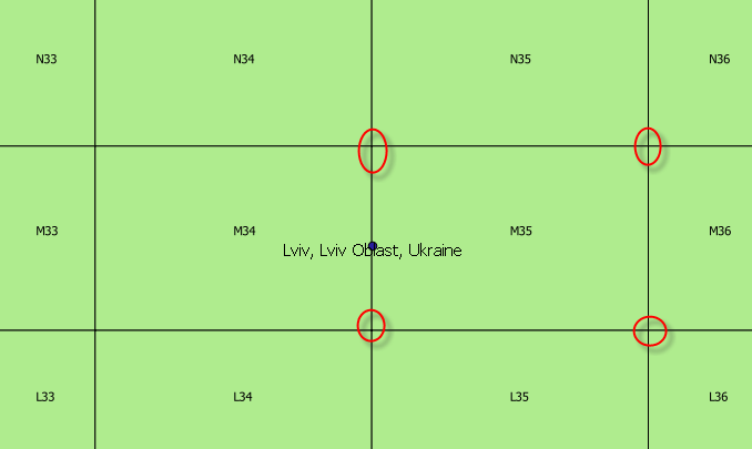

1. Вам надо привязать в ArcGis учебную геологическую карту. Я в этой гис не работаю, но предположу, что принцип то везде одинаков.
2.Вы скачали и растр(картинку) и разграфку карт 1:1000000.(вот тут я не совсем понял почему эту разграфку. Она для ТК, а для карт тематических мелкомасштабных больше подходит прямоугольная (как на обзорках))
3. Карта учебная и мы предпологаем, что Вам все-равно куда ее привязать, но это не северные/южные широты и поэтому она издается в одинарном виде (про сдвоенные -счетверенные в любом учебнике по топографии почитать можно.)
4. Смысл геопривязки мы одинаково понимаем? В нашем случае это значит чтобы углы рамки нашего растра совпали с углами ячейки скаченной рамки.
5. Номенклатуру я предложил глянув на Ваши личные данные.
6. Систему координат могжете в свойствах файла посмотреть. Ну и проект в этой же системе надо делать(вроде). Возможно разобраться в какой зоне Гауса -Крюгера лежит эта номенклатура и работать в ней. (Может быть это и будет более правильно)
- В QGIS СК такая
- CK.png (1.97 КБ) 15423 просмотра

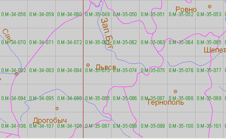

- Можно привязать сюда
- img.png (18.19 КБ) 15428 просмотров

Прошу прощения. Перепутал масштабы, но принцип один и тот же. Возьмите например наменклатуру М-35-073. (ну или любую из одинарных). Разберитесь в номенклатуре и разграфке. Если есть какое-то географическое предпочтение кроме Львова, сообщите- скажу номенклатуру.
- 100т.png (24.67 КБ) 15352 просмотра
