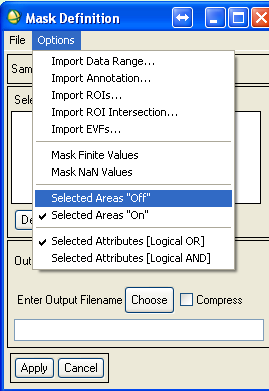

многабукафф, но там можно задать "выбранные (т.е. замаскированные) участки включены или выключены, может это поможет?
- 2014-03-13 08-28-54 Скриншот экрана.png (12.75 КБ) 4951 просмотр

пробовала, к сожалению не помагает
