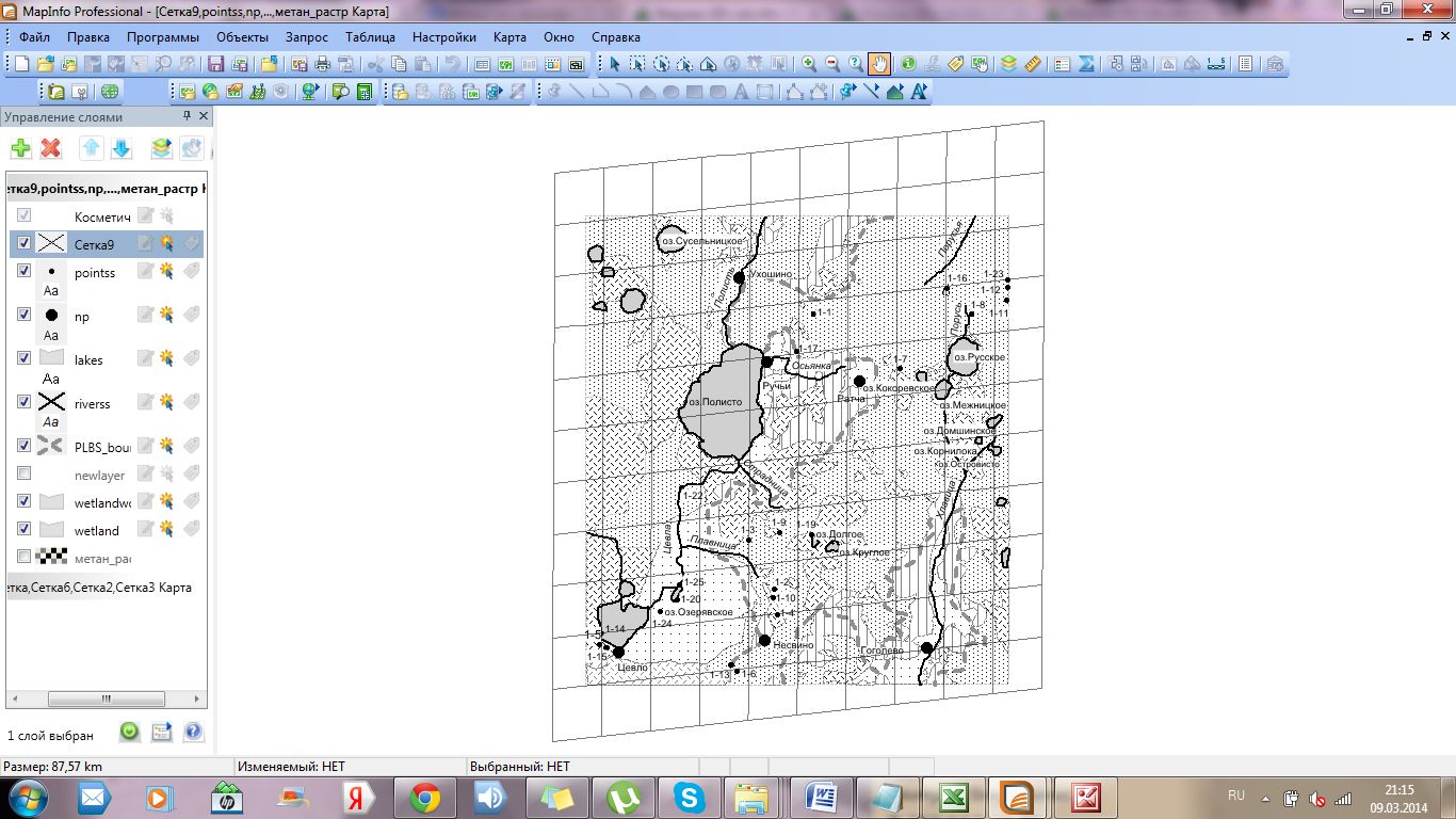

Здравствуйте. Построена карта, не получается задать границы градусной сетки и подписи координатной сетки.

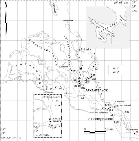

Получилось (рис. 1), а нужно его привести к виду (рис. 20.
Помогите. пожалуйста, исправить ситуацию 8)
Рис. 2. Garkusha_Fedorov_.tif
рис. 2
Рис. 2. Garkusha_Fedorov_.tif (130.24 КБ) 5466 просмотров
рис. 1
Новый рисунок (1).jpg (195.22 КБ) 5466 просмотров

рисунок 2. дублирую, если не прочитается.
рис. 2
Рис. 2. Garkusha_Fedorov_.tif (130.24 КБ) 5461 просмотр
Рис. 2. Garkusha_Fedorov_.jpg (72.43 КБ) 5455 просмотров

:!: Еще раз: задавая вопрос, исходите из того, что экстрасенсорные возможности у отвечающих отсутствуют.
Для ответа необходимо знать:
  • проекции растра, сетки и окна карты
  • включен ли пересчет растра в настройках (кубическая или "ближайшее окружение" интерполяция)
  • как осуществлялась привязка растра и по скольким точкам
  • в какой проекции исходная картинка
  • как построена сетка
  • какие погрешности в привязке точек пересечения сетки с аналогичными точками на растре
PS
Вы точно пару точек не посадили параллелью ниже/выше?
