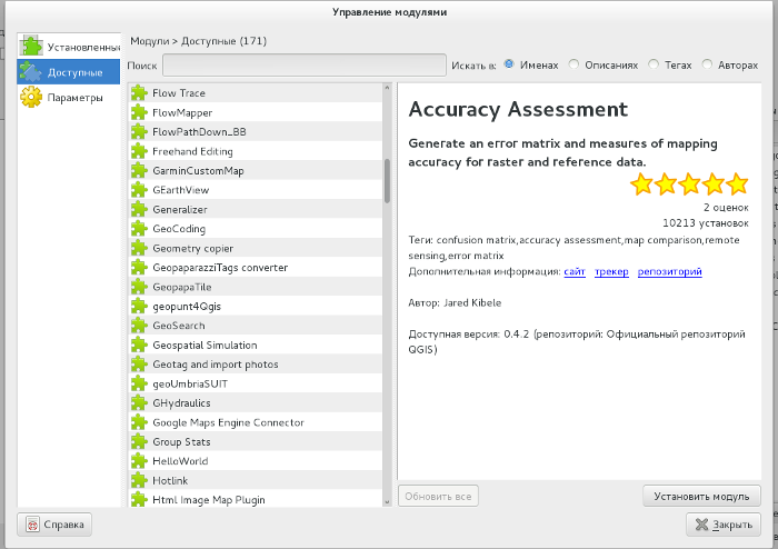

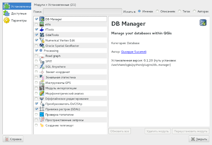

Где?
- Управление модулями_доступные
- plug_man_dost.png (106.25 КБ) 7204 просмотра
- Управление модулями_установленные
- plug_man_ust.png (97.68 КБ) 7204 просмотра

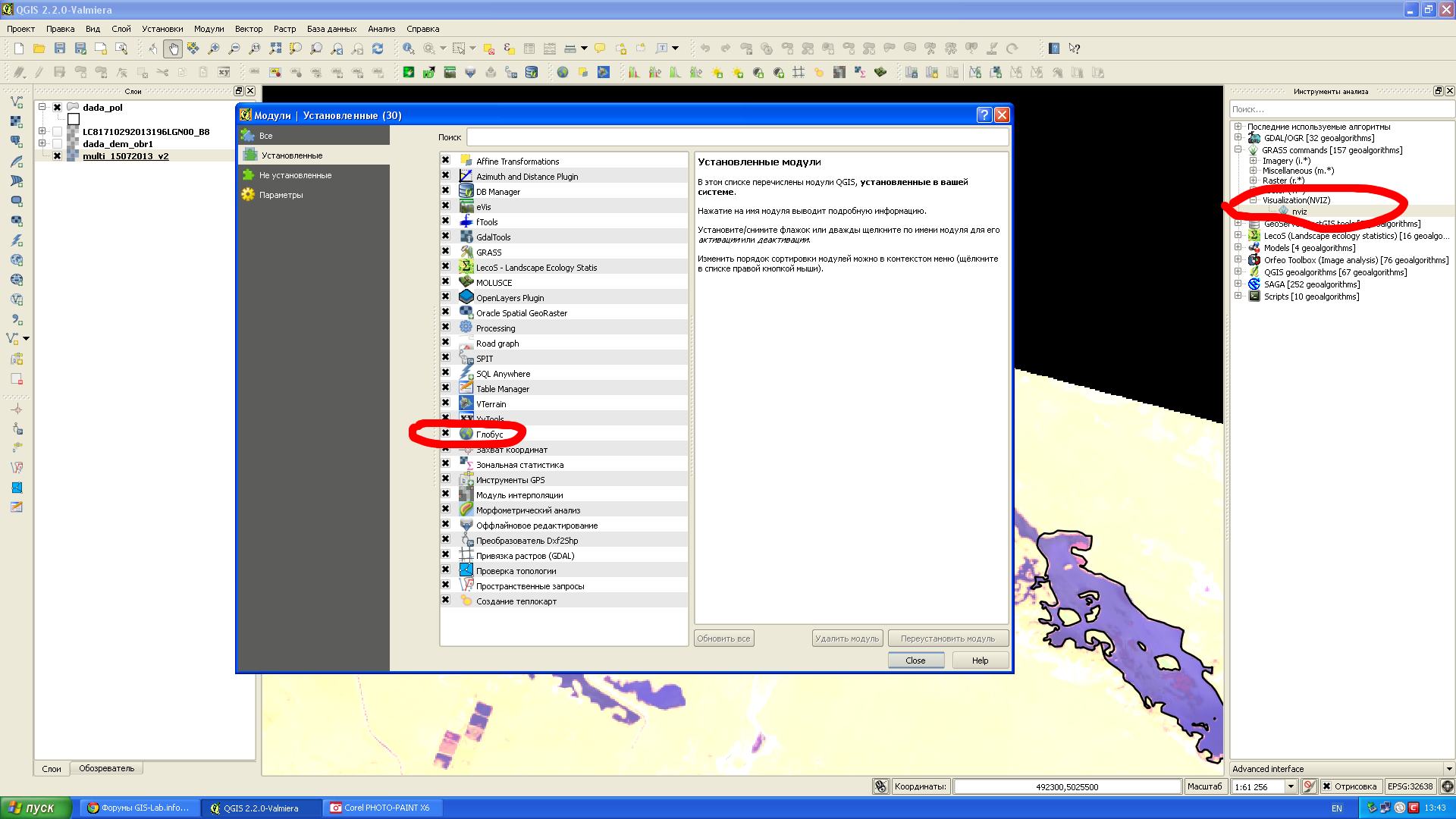

У вас нет ни модуля GRASS ни Глобуса, вот установка при помощи OSGeo4W с оффсайта (версия 2.2)
- все на месте
- screen_qgis.png (281.37 КБ) 7180 просмотров

Вся загвоздка в том, что у меня ни в доступных, ни в установленных нет этих плагинов. Может, есть возможность скачать отдельно модуль с внешнего ресурса и прогрузить его руками? Там же есть консоль питона (хотя с питоном у меня знакомство тоже неважное).
